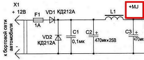

добрый день , собрал таймер на 555 для авто все работает только при запуске двигателя таймер сам запускается наверно и за помех от генератора, что можно сделать что бы таймер не запускался ?

фильтр стоит только может быть нужен по серьезней ? может у кого есть схема фильтра для авто.
Фильтр с дросселем и диодами.
Комментарий к файлу: Сетевой фильтр для авто.

А сколько витков какой провод на чем намотан ? я так и собирал свой фильтр только дроссель брал готовый от автомата выдачи монет он там стоит на моторчике может он и не подходит.
Ш образный сердечник (метал) , верхние пластины с зазором. Количество витков от 100 до 200.
Дроссель хорош. Видать причина в другом. Если сбои происходят только когда двигатель заводится стартером а потом нормально работает, то быстрей всего проседает напруга на аккумуляторе.
Для нормальной работы стабилизатора 7805 (кренки) входящая напруга должна быть не меньше 8 вольт, иначе будут провалы.
В некоторых автомобилях из-за неисправности оборудования могут быть большие помехи и никакие фильтра не помогут.

Добрый день . появилось время поковыряться да вы правы проседает напруга при отключении и подаче питания наблюдается кратковременный запуск таймера увеличил на пятой ноге емкость конденсатора с 0,1мк до 1мк поставил в авто пока работает без боев . Есть к561тм2 хочу приспособить для отключения и включения питания и запуска таймеров есть свободный канал сигналки длительность сигнала 1.2сек.
Вопрос нужно ли ставить подавитель дребезга типа ла7. можно ли сделать на втором триггере реле задержки примерно 3сек .
Принцип работы такой подал сигнал первый триггер сработал как кнопка а второй просто увеличил его до 3сек.
