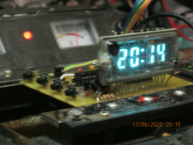

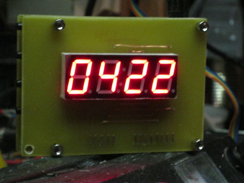

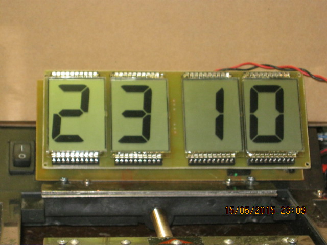

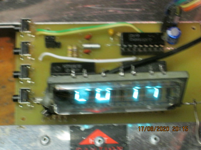

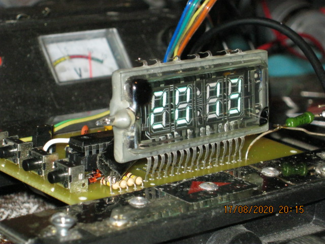

Вот часы на наборе 176ИЕ18/ИЕ13/ИД2-
Индикатор подключён напрямую, без ключей.
Вот часы на наборе 176ИЕ18/ИЕ13/ИД3-
Индикаторы подключены через ключи
Вот часы на наборе 176ИЕ5/ИЕ4/ИЕ3/ЛА7 и ЖК индикаторе (радиоконструктор)
Вот часы на наборе 176ИЕ12/176ИЕ3/176ИЕ4- и ЖК индикаторе
Часы на ATtiny2313 -
Часы на ATmega8
Их "итоговый вариант"-
Часы на 145ИК1911-
Есть ещё часы на наборах Старт 7231 и Старт 7176 (на 145ИК1901)

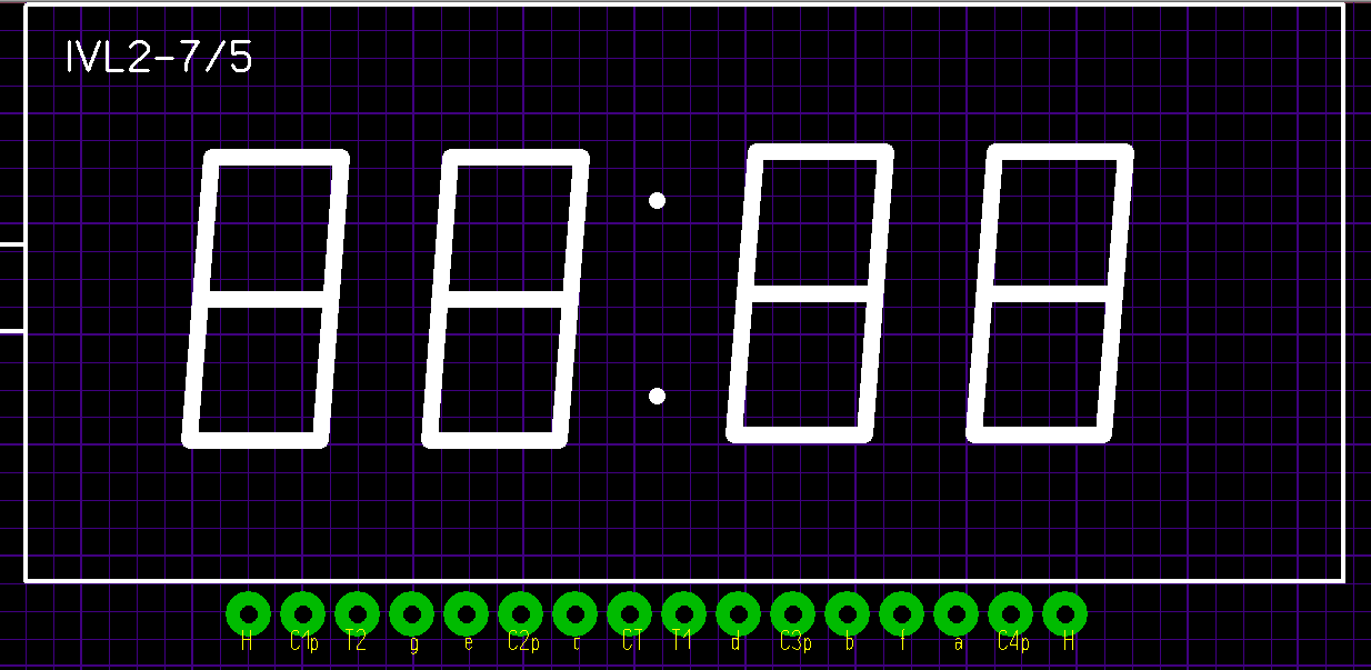

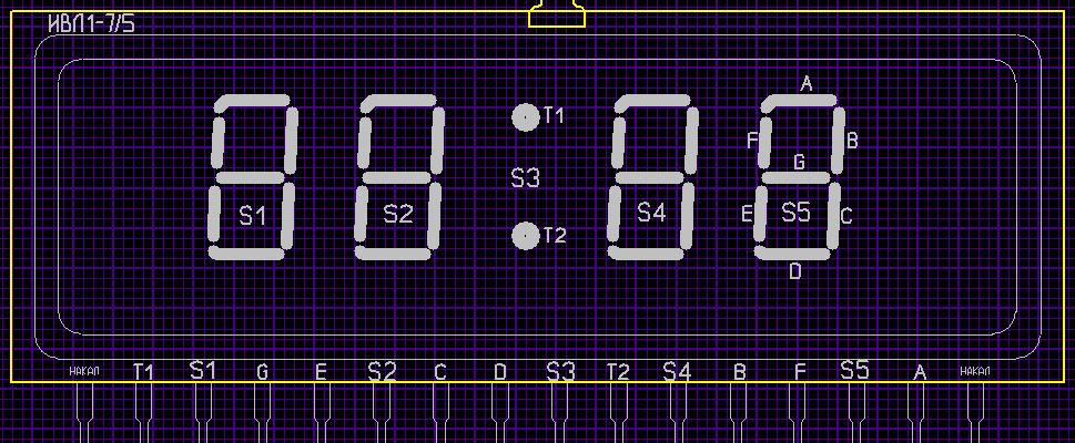

74LS00 писал(а):
Долго бился с выяснением нумераций выводов у первого же ИВЛ2-7/5 там какая то дичь в маркировке, написаны те выводы которые срезаны и торчат сверху стекла, и все их переписывают, ещё и схемы мутные ничего не понять, только в этой схеме нашёл существующие, но не знаю на сколько точно.
Выводы сверху- сетки и накал индикатора, они проходят на сквозняк сквозь колбу
Вот вам, если разглядите, подписаные выводы ИВЛ2-7/5-
ИВЛ2_7_5.PNG [53.42 KiB]
и ИВЛ1-7/5-
ИВЛ1_7_5.PNG [42.02 KiB]
ИВЛ1-7/5 и ИЛЦ4-7/5Л взаимозаменяемые индикаторы, совпадающие по размеру и расположению выводов, только вместо верхней точки- колокольчик.

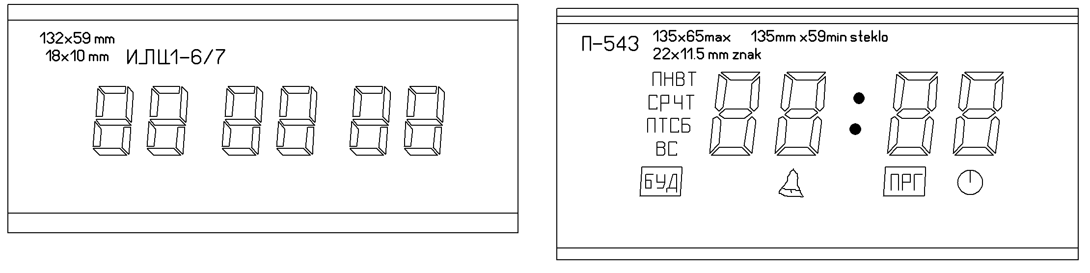

Пока пришёл к тому что старые индикаторы вроде ИВЛ2-7/5 и мини вариант ИВЛ1-7/5 он же ИЛЦ4-5/7Л одинаковые по порядку ног. По последней букве и типам отдельный вопрос, наверно встречаются визуальные отличия.
Но большой ИЛЦ8-4/7 он же УИ-4 точно такой же по подключению. Хотя у него дополнительные знаки справа в отличии наверно от всех индикаторов.
Дальше громадный по знакам ИЛЦ3-5/7л не совпадает. По контактам он на 1 больше, 17 вместо 16. Параллельно подключить многие выводы можно, но штук 5 пересекаются, наверно их можно завести вокруг отсутствующих.
П-543 большая версия с календарём, вообще не подходит не под что. Этот ВЛИ отличается тем что знаки внизу. Возможно он как раз под какую то микросхему оптимизирован.
Маленькая версия ИЛЦ5-4/7М пока ищу схему.

Начал срисовывать с фотки стекла, ИЛЦ5-4/7М частично похож на П-543 кроме пары пересечений, но и подключение П-543 срисовано блондинкой дальтоником, поэтому на сколько они похожи неизвестно, нужно иметь оба индикатора чтоб реально замерить и записать. Из того что я увидел сетки не всегда совпадают, поэтому может и не полные аналоги.
По функционалу они похожи, просто у одного значки необычно внизу.
П-543 записан в инструкции и на схеме часов Электроника 7-21-01, но не на одной фотке нет часов с таким индикатором(даже в самой инструкции прифотошопили с другим),
так же нет ниодной фотки этих часов с похожим на него ИЛЦ5-4/7М (на него даже документации нет, наверно он очень новый).
При этом сами часы везде встречаются только с ИЛЦ3-5/7 который вообще другой по подключению.
Предположу что часы рисовали под опытный П-543 но может значки снизу неудобно показались, а может цифры програм захотелось добавить и часы пошли в серию с более новым экраном ИЛЦ3-5/7.
А потом на замену П-543 сделали серийный ИЛЦ5-4/7М для других часов где не надо програмы показывать.
Получается что логики нет, просто брали экран какой был.
Итого 3 индикатора похоже одинаковые ИВЛ2-7/5, ИВЛ1-7/5,ИЛЦ4-5/7Л, ИЛЦ8-4/7,УИ-4.
2 индикатора очень близкие П-543, ИЛЦ5-4/7М.

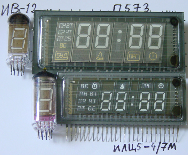

Видимо опять запутался 7-21-01 по фоткам как раз ИЛЦ5-4/7М аналог П-543.
ИЛЦ3-5/7 ставился ы Электроника 21-10, Сигнал-201.

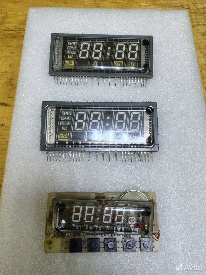

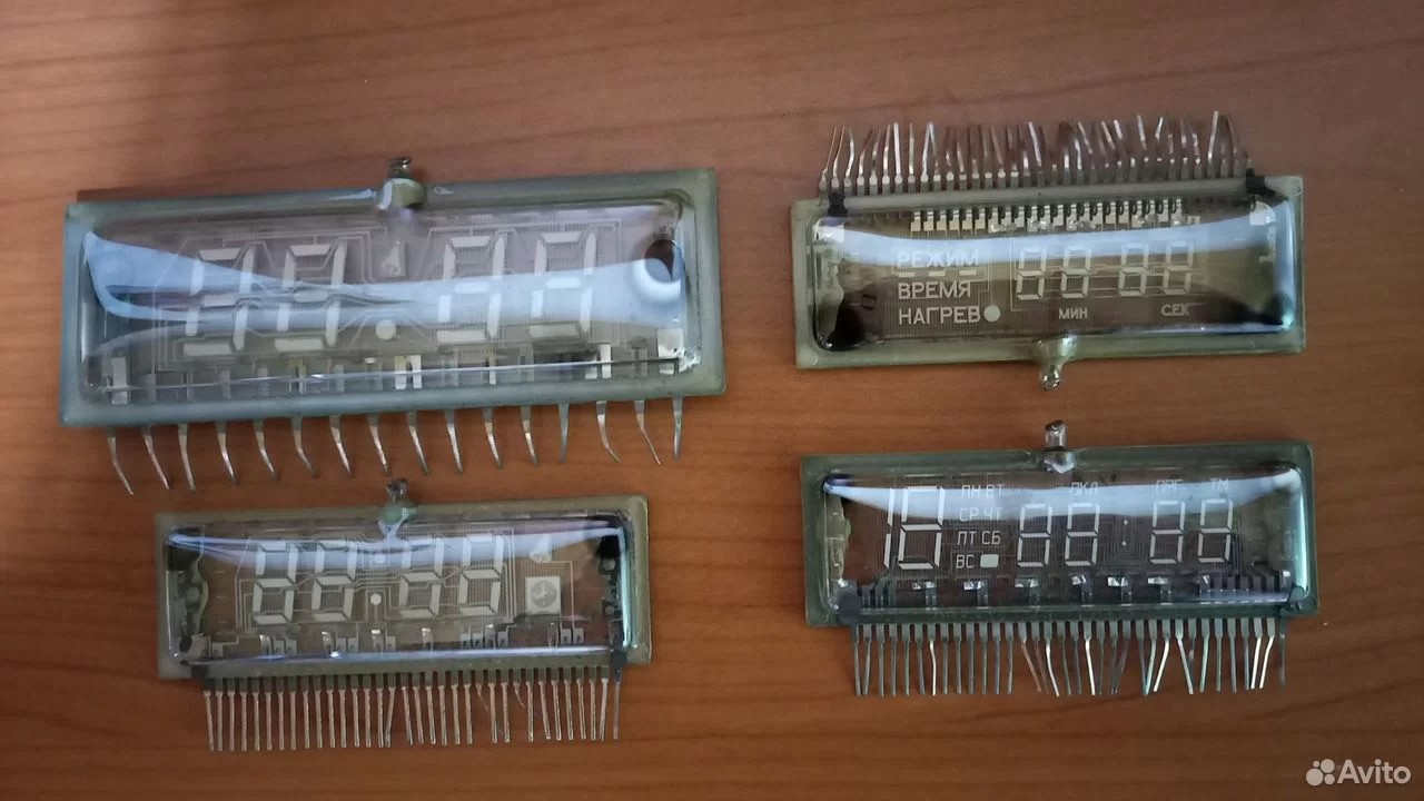

Фотки склянок.
Часы календарь П-543 больше ИЛЦ5-4/7М хотя функционально похожи. С учётом что размеры разные, в реале возможно чуть другая разводка в таком масштабе похожее чем кажется
Картинка 2.
Часы будильник ИЛЦ8-4/7,УИ-4 (левый внизу); програмируемые часы ИЛЦ3-5/7 (правый внизу)и ИЛЦ3-4/7М от духовки одного размера.
Рядом наверно большие часы с будильником ИЛЦ4-5/7Л.
Причём у ИЛЦ8-4/7,УИ-4 самые большие цифры в таком стекле, а у программируемых ИЛЦ3-5/7 по размеру средние и вообще тощие.
Картинка 3.
Фотка под наклоном поэтому сложно понять размер.
Можно сказать что цифры П-543 даже чуть крупнее чем у крупного ИЛЦ8-4/7,УИ-4.
Так что вопрос нужен ли вообще ИЛЦ3-5/7 с его тощими цифрами и нестандартной разводкой. Возможно он как раз подойдёт для компактного устройства управления., но в корпусе меньше советских.
А для часов На ВИ1 взять ИЛЦ5-4/7М с приделаным сбоку телевизионный переключателем каналов ИЛЦ1-1/9.
Или даже сразу редкий П-543 с парой пальчиковых боковых индикаторов.
Но есть же ещё маленькие часы с календарём ИЛМ2-7Л, сравнение фоток не попалось.
ИЛМ2-7Л от видака Электроника ВМ-12, использовалась с микросхемой КР1005ВИ1, блок часов.
Говорится что для этой микросхемы был ещё ИЛМ1- но такого индикатора не найдено, можно считать этот единственный.
Видак содран с Panasonic NV-2000 и индикатор его почти копия.
Но у оригинального японского были ещё цифры внизу, у нашего их нет.
Нашёл по ним описание. ИЛМ1 был как раз копией где цифры внизу были, потом видимо в нашем видаке не реализовали. Квадраты тоже соединили.

А то думал ИЛЦ1-6/7 купить живьём глянуть циферки. Но для разделителя надо что то похожего цвета.

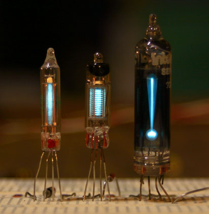

Может ИВ-15 перед стеклом положить, хотя наверно слишком высоко будет. Только их тоже нет, а по цене сравнимы с этим экраном.
Ну или как там этот который слева звать, вроде бы какойто ИН-?
https://www.magiceyetubes.com/submini.jpg
Ещё думал NE2-G добыть цвет проверить, может сгодится.

Но в такие часы и индикаторы надо другие, что то вроде ИВ-11. Хотя есть один кварц на мешке, ему самое место с ИН-18 рядом.

Изображение видимое поле 90х19мм левого и 95х35 правого.
рисую самые большие индикаторы. Получается ИВ-11 на 1мм ниже чем тот что справа с большими цифрами, и он должен быть гдето посередине.
А у того что слева уж очень дофига ножек, может он статический, при этом он большой, и потягается с ИН-11 только формой знаков.
