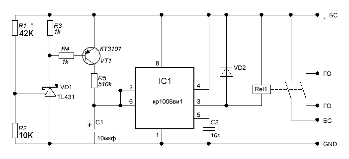

Поделюсь и я парой простых схемок .Делал на четырнацатую(цвет проводов для четырки).Одна схема срабатывает от повышения напряжения в бортовой сети(после запуска двигателя таймер отсчитывает 5 сек.), вторая от датчика скорости.Обе схемы включают габариты и ближный свет.Пробовал обе, в результате остановился на датчике скорости.Теперь вообще не думаю о ближнем и габаритах-проехал полметра-зажглись, выключил зажигание-погасли.В схеме с задержкой транзистор кт3107
включение БС с задержкой 5 сек.JPG [72.42 KiB]
автоматическое включение БС и ГО от ДС.jpg [60.28 KiB]

Схемку исправлю расположенную 7 постами выше.
включение БС с задержкой 5 сек.GIF [8.21 KiB]
Реле не отключится пока не будет снято питание со схемы.
