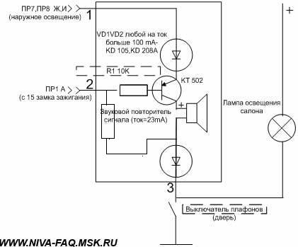

Конечно, закроется. Куда он нафиг денется...
Но я всё-таки не догоняю. Вот у Вас замок зажигания. Что он собой представляет? Это некий выключатель. Что он куда подключает?

В смысле? На любой машине есть замок зажигания. Поворотом ключа замыкаются определенные контакты, т.е. подключается определенное оборудование и заводится машина, на моей машине (исходя из схемы) , при повороте ключа на 15 контакт замка зажигания подается + ,который в свою очередь подается на 2-й контакт схемы, мне надо чтобы при подаче + на 1-й и 2-й контакт зуммер молчал, при любом положении 3-го выхода(пусть он замкнут на минус или нет), а при пропадании + на 2-ом контакте и замыкании 3-го выхода на корпус, зуммер орал(на 1-ом контакте + остается), ВЫВОД: как сделать чтобы открылся переход эмиттер-коллектор при проподании + на базе
P.S. у мна на это мозгов не хватает :)))

sap писал(а):
... на моей машине (исходя из схемы) , при повороте ключа на 15 контакт замка зажигания подается + ,который в свою очередь подается на 2-й контакт схемы...
А ещё куда он подаётся с 15 контакта, кроме как на 2-й контакт схемы? Что-то мне подсказывает, что Ваш 15 контакт не был придуман исключительно для того, чтобы подавать что-то на вход 2 Вашей схемы :)
sap писал(а):
...мне надо чтобы при подаче + на 1-й и 2-й контакт зуммер молчал, при любом положении 3-го выхода(пусть он замкнут на минус или нет), а при пропадании + на 2-ом контакте и замыкании 3-го выхода на корпус, зуммер орал...
Ну я уже сказал, как. Нельзя, чтобы вход 2 просто болтался в воздухе. Надо, чтобы он был подключён к вашему контакту 15 ключа зажигания. Или на крайняк туда же, но чтобы он был соединён с массой через резистор 1 кОм.
Просто база должна быть соединена через резистор с массой. Что и получится, если вход 2 будет соединён с контактом 15 замка зажигания. Ну должно же что-то болтаться в Вашей машине между контактом 15 и массой! Что там на схеме нарисовано?
 Заголовок сообщения: Re: транзисторные ключи
СообщениеДобавлено: Сб апр 17, 2010 20:45:20
Зарегистрирован: Вс апр 11, 2010 15:55:36
Сообщений: 6
спасибо за помощь заработало с дополнительным резистором
