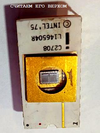

все обозначения с одного края корпуса
считаем его верхом - следовательно 1 я лапка там, где 1.
8)

Это насчёт последнего Интеля? Не факт. "Считаем его верхом" - следовательно, сами надписи читаем "вверх ногами"?
А по моему разумению, после переворота внизу справа чётко читается "1", рядом с ней ключ, а на верхней стороне - просто какая-то выщербина.

А какой смысл у интеля гадать, если у него кристалл видно в окошко для стирания хорошо? Микроскоп монтажный и там все ясно. С немцами ГДР хуже- у них окошко матовое. Но можно прозвонить ноги тестером в режиме диода и сравнить с чипом где разводка известна- по открытым защитным диодам будет видно где какие выводы.

Офигительно ключ 8-я нога http://rdk.regionsv.ru/datashit/datashit-001.jpg, пилим корпус смотрим кристалл

Ключ у 8 ногого корпуса ОУ сбоку торчит. Так что какие проблемы? Хуже, что были корпуса где ключа сбоку не было, а одна из ног была без изолятора, и от нее надо было рассчитывать номера ножек.
А у епром можно тут обозначения на кристаллах посмотреть. https://www.wolfgangrobel.de/museum/eproms1.htm

Уважаемые форумчане, прозвонить ножки тестером в диодном режиме не пробовали? Питание в два раза отличается от входов/выходов.
Этот ключ неправильный, он должен быть "между ног" :) По часовой от него - первая, когда приходим к нему по кругу - восьмая.
