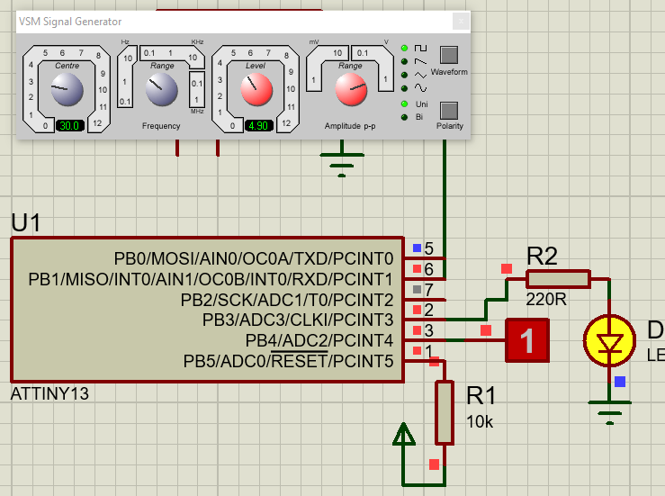

 Заголовок сообщения: Re: Прошу совета у знатоков!
СообщениеДобавлено: Пн апр 28, 2025 22:35:10
Карма: 195
Рейтинг сообщений: 8549
Сообщений: 42634
VNS писал(а):
Добавил светодиод для индикации…
Dmitrudo писал(а):
эту Вашу схему можно же загнать в Протеус и потестить?
Вот результаты тестирования:
Частота 28 Гц-
28 Hz.PNG [52.73 KiB]
Частота 30 Гц-
30 Hz.PNG [52.16 KiB]
Работает.
Модель, протеус 8.13, на 8.16 должна работать:
CountV2.zip [18.83 KiB]
Только не забудьте, после первой загрузки схемы, в свойствах МК загрузить прошивку. При последующих загрузках прошивка сама должна подгружаться.

Поправил прошивку для новых требований по частоте. Теперь если частота на входе выше 27 Гц, то на выходе лог. 1. Если на входе ниже 27 Гц, то на выходе лог. 0.
Поправил и проверочный генератор под новые реалии. Если вывод РВ0 не замкнут на общий, то на выходе генератора частота в районе 27,4 Гц…28,4 Гц. Если вывод РВ0 замкнуть на общий, то на выходе генератора будет частота в районе 25,4 Гц…26,4 Гц. Таким образом данным генератором можно проверить работу выполнения алгоритма без внешнего генератора.
Прошивка:
Count.hex
Тактирование на заводских установках (1,2 МГц).
Схема (схема изменена и не соответствует предыдущей):
И набросок ПП в Sprint-Layout 6.0
Temp_kot.zip
