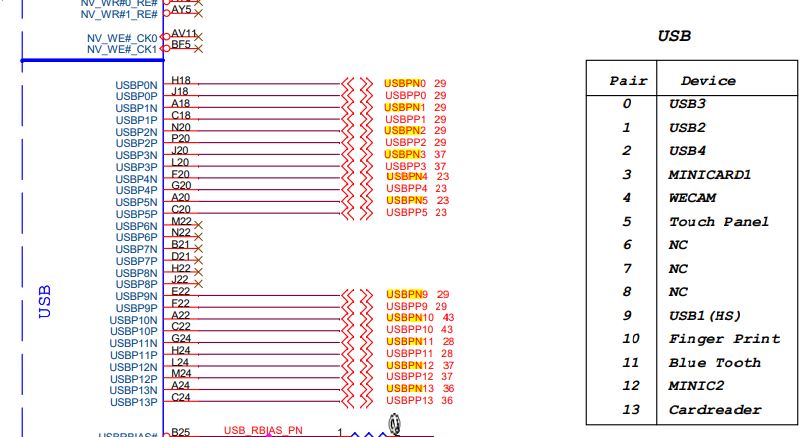

по схеме - да:
С дактилоскопа можно снять! наверняка вообще не нужен. Тогда и хаб не нужен - кинуть на любой разъём, а хаб внешний прилепить
Добавлено after 2 minutes 44 seconds:
или с блютуза, картридера
что-то в схеме немного подвирают, по указанным номерам другое... но да не суть - найти самое ненужное.

Да не, нормально. Тут достаточно уметь паять, а он готов мультяшку пересадить. Думаю, всё будет ок. Ну, то есть, не совсем ок, но в аварийном режиме какой-то усб да заработает.

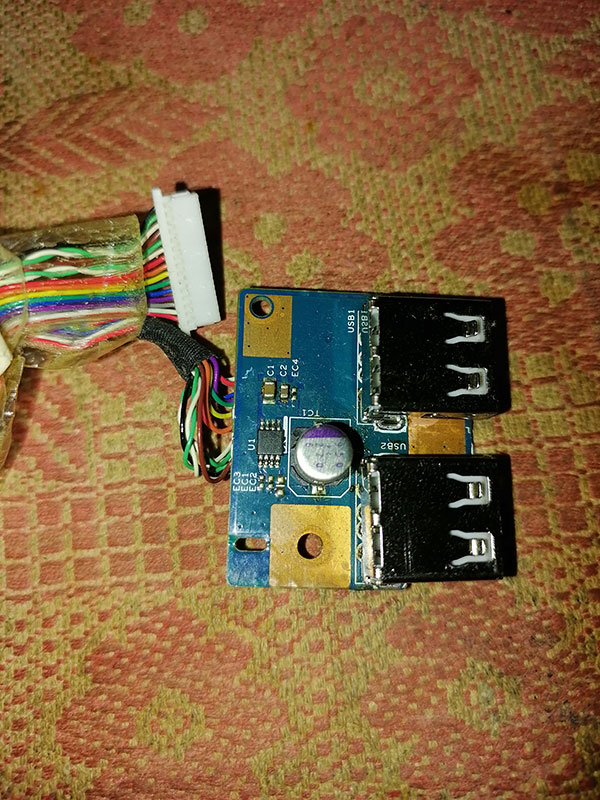

Меня шлейфовая платка усб интересует. На ней должен быть такой же чип. И тогда у неё большой шанс запуститься

Martian, Спасибо за поддержку!... Да. На шлейфовой платке есть чип. Но он не такой же, как 2062. Масенький... Маркировка странная: верхний ряд M041, нижний 6547F2. Чет найти даташит не могу... Но не суть. Сигнал USB_PWR_EN# c обоих (!) ножек 3 и 4 2062-ой МС приходят к одному контакту 6 разъема. Я так понял, что его разрываем и кончик с платки сажаем на 5V_S5 тут же на разъеме? Благо их полно с 1 по 5 контакты...

Жалко, ноут быстро работает, i5 проц, 8 гиг памяти... Есть еще разные штук пять с мелкими дефектами. Пока Вас подожду, может еще какой заведу. Но там все рангом пониже...
Вот шлейфовые USB теперь интересны стали реально... Но, думаю, что прав господин vlasovzloy, отвалился юг наверное...
МС-платки.jpg [159.24 KiB]
