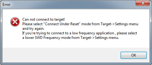

Приветствую ВАС . у меня проблема прошу помощи! установил утилиту ST-Link v2. обновил . но не определяется сам камень. дальше ничево не могу сделать. что не так сделал? и еще как добавить фотки ошибок пограмматора?
2020-01-12_010324.jpg ошибка.jpg [37.25 KiB]

проверте тип мк на вашей плате сейчас вместо стм8 часто пихают ноуотек
если стоит он то ...бяда или менять чип или.....хз
програпматороф под него нет во фри чем шьют кетаюзы непонятно ни один масовый програматор их офицално не умет шить кроме фирмовово
стлинк его может читать толка ка стм32 еслли отключен чеки/ локи
Достаточно просто загнать текст в переводчик. Программа сама предлагает выполнить нужные настройки.
Это у консольной программы такие ошибки вылазят, да еще у которой можно в меню полазить?
Чем собственно stm8flash не устроил?

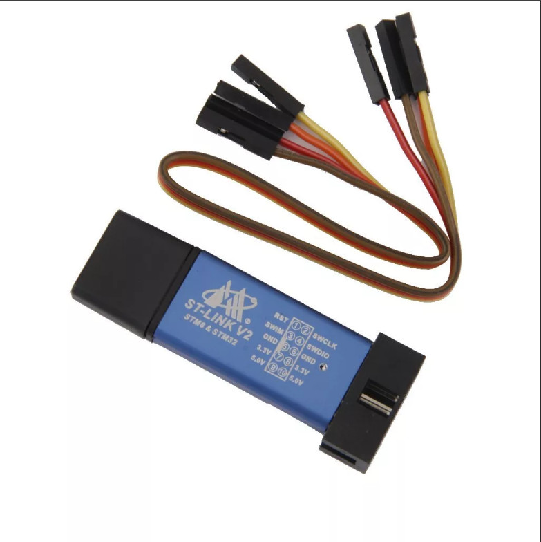

2020-01-12_022752.jpg программатор.jpg [73.4 KiB]
smt8fleh не пробовал.микроконтролер стоит STM32F103R8T6.
 Заголовок сообщения: Re: Паяльник CXG E60WT (схема, доработка)
СообщениеДобавлено: Вс янв 12, 2020 02:05:43
Зарегистрирован: Пт янв 01, 2016 18:33:16
Сообщений: 130
И причем тут микроконтроллер программатора? Или stm32 китайцы уже в паяльник начали пихать? Если это так, то увы, поможет только разработка новой прошивки.
В паяльнике stm32?? Можете сфоткать?

все течет все ждвижется... и это не всегда радует...
Лично меня очень даже обрадовала БЫ такая новость. Под stm32 писать код гораздо приятнее.
Однако, сдается мне предыдущий деятель просто н в зуб ногой и зачем-то разобрал свой программатор, а там действительно stm32f103.
