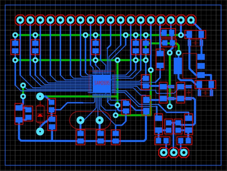

Привет! Спроектировал новый MIDI модуль на 64 голосном чипе SAM2695. Завтра изготовлю ПП и попробую запустить. Потом займусь FM синтезаторами и главным микшером.
Старый миди-модуль могу толкнуть по спекулятивной цене. :oops: Кому надо поэкспериментировать с SAM9773 обращайтесь в личку.

Бинго! Питч 0.4 осилил на ламинаторе:) Корпус mqfn48 6x6 mm. Толщина дорожек возле чипа 0.2мм

Новый миди-модуль запущен :) Плату еще не мыл.
Запись через линейный вход без постобработки
