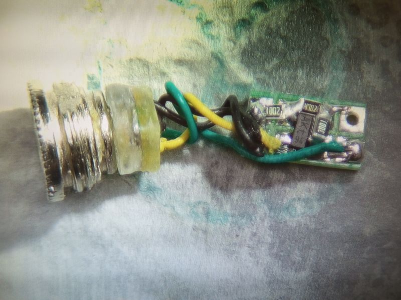

По схемотехнике это банальный 2.1S с EEPROM в SOT23-5 и переделанным питанием. Первый ШИМ типа JW5026 делает +5v, второй LDO 1117 уже 3.3v для питания всего.
Сдохший тантал стоял как раз в цепи питания +5v.
