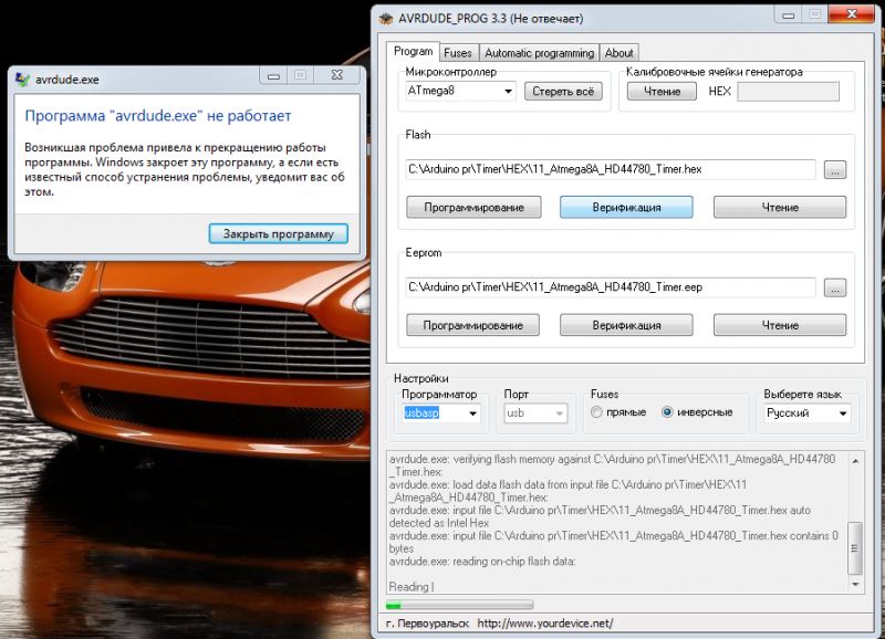

Уважаемый МОНСТЕР.При прошивке последней версии Flesh выпадает окно прекращение работы avrdude3.3.Ну после закрытия этого окна написано что все ок.Сброс Lock битов ,очистка Flash,программирование Flash, верификация Flash.Вот почему и спрашиваю прощилась или нет?

Gesha 77, ну странно ведет себя avrdude. Если у вас схема еще не собрана и контроллер непосредственно в работе не проверить, попробуйте его верифицировать, на предмет - записалось туда что-то или как?

Gesha 77, В личке разговор можно организовать по этой кнопке
Дудка пишет, что hex файл пуст (содержит 0 байт).

Схему собрал месяца 2 назад.Плату как у вас на 13 странице форума сделал на фоторезисте.Делаю ни в первый раз так,что опыт есть.Сделал как у вас с маской.Пытался зашить контроллер внутрисхемно.AVRDUDE3.3 пишет ошибку.Контроллер не залоченный.Зашил отдельно от платы на SinaProg2.1.1.Программатор USBASP китайский.Hex, Eeprom,фьюзы C9 E4.Все прошилось.Проверил верификацию.Все ОК.Впаял в плату.Загорается индикатор но на нем ничего кроме квадратиков в верхнем ряду.Нажимал на энкодер ничего не присходит.Проверил все дорожки на плате и контроллер при пайке все нормально.Изломал всю голову где косяк.Так и не нашел причину.

Gesha 77, Если пищалку впаяли и, надеюсь - активную, со встроенным генератором, то ответьте на вопросы:
1 При включении должна быть тройная "трель". Она у вас есть?
2 EEРRОМ прошили?
3 Контрастность дисплея регулировали?

Пищалка активная.Прошил и флэш и EEprom и фьюзы C9 E4.Сделал варификацию.Все ОК.При включении 12В тройной трели нет.В общем не знаю куда копать.Все перепроверил с подключением.Косяков не нашел.Первый проект который не удается повторить.Столько времени убил впустую.

Очень странно... Этот проект заводится сразу, если собран и зашит правильно. Единственная настройка здесь, это контрастность дисплея. Версию с неправильной топологией и холодной пайкой откидываю, вы ведь писали, что 100 раз тут все перепроверили. А вот "вылет" дудки и программатор USBASP настораживают. Возможно тут и проблема. Нужен тут USBISP. Где-то читал, что вроде USBASP свистульки довольно несложно переделываются в USBISP.
