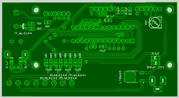

Добрый день!
Вот разработал печатку под DIP ATmega8.
Если есть замечания, с радостью приму.
Плата получилась чуть-чуть больше в ширину, но это из-за установки разъема питания на контроллер, а не на лед матрицу.
Кстати для матрицы я хочу применить такие уф.диоды.
https://plata73.ru/uf_swetodiod_5730
Прошу одобрить или отговорить (но с аргументами)

Так как замечаний не было, я сделал плату и запаял. При обрезке немного отошла маска. Резал ножницами по металлу.
Вроде работает, но без кварца не могу проверить, по меню не ходит. Жду доставки.

Добрый вечер, Монстер!
Контроллер не реагирует на кнопку энкодера (короткое нажатие или длинное)
Если долго нажимать на кнопку (долго - это несколько раз подряд) бывает мелькнет экран меню, моргнут светодиоды верхней панели и подсветки и опять на заставку приветствия выходит.
Перепроверил, кнопка энкодера замыкает 2 вывод МК (DiP корпус - это PIN PD0 RXD), что соответствует Вашей схеме - 30 вывод в корпусе TQFP. Если ошибся, прошу поправить.
Да и звуков ни каких нет при включении и нажатии на кнопку, а при прошивке звучит как модем.

Добрый вечер AndreyOON. Кнопку энкодера вы правильно "посадили". Дисплей тоже, раз картинку видно. А вот остальное вызывает сомнения. "при прошивке звучит как модем" уже неправильное и странное поведение. При прошивке должен молчать, а вот потом, после включения, всегда выдавать тройную трель. После нажатия кнопки, должен сразу выходить из из заставки - в меню. Вижу, вы в курсе, что распиновки ДИП и СМД разные. Проверяйте не по номерам ног, а по портам на схеме.

Доброе утро.
Что распиновка другая это понятно. Я изначально указывал и ногу и порт именно по этой причине.
Схему брал с 13 странице в архиве. Схема под СМД корпус. Перерисовал под ДИП, развел плату. Так как в схеме Вы использовали обозначение шины, а при увеличении картинки (PDF документа) все расплывалось, была вероятность просто перепутать порты назначения. Но все в порядке - не ошибся.
Разобрался.
Генератор у пищалки битый. При включении сажал землю на плюс (короткое) поэтому МК перезагружался и все время показывал заставку. Поэтому и на кнопочку энкодера не реагировал. Но почему он прошился? Не понятно! Да еще и пишал во время заливки. Скорее всего этот писк косвенно и говорил - проверь пищалку.

Монстер, добрый вечер!
Проверил все функции работает все, только видно когда я перерисовывал схему всё-таки напортачил. Поменял местами пины включения нагрузки (выход на транзисторы).
Если Вам не сложно, могли бы пересобрать прошивку реверсную и поменять местами выходы top и bottom, а в настройках меню выбираю верх, диод сигнализирует что выбрал верх а работает низ и наоборот, выбираю низ, диод сигнализирует низ а работает верх.
Заранее благодарен.

AndreyOON, пробуйте...
Если уже есть какие-то надписи и настройки, то ЕЕПРОМ можно не перепрошивать, по идее.

Добрый вечер!
Спасибо за оперативность, верх и низ на своих местах, а энкодер вращает в зеркальном отображении. То есть при повороте на право курсор идет в лево, а при установке времени при вращении на право идет уменьшение показателей секунд, минут, часов и наоборот при вращении на лево идет перемещение курсора в право а в настройках профиля секунды, минуты и часы увеличиваются.
Если можно поправьте.

Добавил реверс энкодера. Попробуйте, отпишитесь.

Добрый день!
Я пробовал оба .hex фала. энкодер работает, как я описывал выше (вращаю в лево, курсор перемещается в право и наоборот)
корректно энкодер работает вот с этим .hex Но там перепутаны верх и низ.
Если можно, прошу в нем поменять пины подключения панелей.

Проверил. Панели поменялись, энкодер крутит в обратную сторону. AndreyOON, пробуйте.
