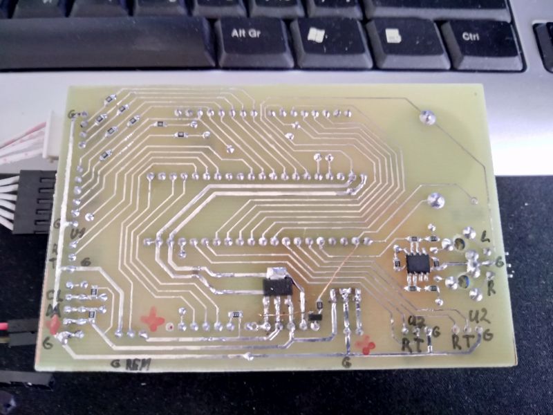

Подскажите какие пульты поддерживаются данным контроллером? А то у меня не хочет видеть пульт от microlab... Осциллографом смотрю сигнал с ИК приемника он есть!

Нет. не отображаются... осциллограффом стою на ноге сигнала, там лог1 при нажатии на кнопки появляются лог0 (в виде сигнала), осциллограф мой не позволяет зафиксировать код...
отходил на несколько метров от датчика, пульт он исправно видит...
еще заменил что есть разница от чего питать... когда пощупать пальцами А1-А0, спектрограмма идет на низких частотах как и должно быть, это от питания зарядкой от телефона, при подключении другой зарядки делая тоже самое, спектрограма уже с высокими частотами... т.е шумы по питанию...
Быть может сигнал от ИК датчика тоже зашумлен?
Датчик используется FPS6038
Его выход сигнальный подключен к PA8

Сейчас ещё раз проверил - как минимум, RC5, NEC и Samsung протоколы отрабатывают чётко. RC6 пульта под рукой нет.
Если у Вас не определяются нажатия, возможно, пульт в другом протоколе работает. Хотя маловероятно, большинство китайщины и подобного, как правило, на NEC завязаны.

Завтра с работы возьму несколько пультов, попробую... а так же датчик другой буду пробовать...

по неработающим пультам, иногда попадал на ИК пульты с разными частотами модуляции, потому перед привязкой беру ИК фотодиод с компаратором, и меряю частоту модуляции логическим анализатором.
потом под пульт подбирается приемник ИК, в современных интегрированных ИК приемниках стоит узкополосный частотный фильтр на входе, если пульт на 38 кгц, а приемник 36 или 40, то реакция приемника на несушку будет, но код он не считает. крч, пульт и приемник ИК должны быть одной частоты. на некоторые приемники обязательна установка резисторной подтяжки к питанию (выходной транзистор с открытым коллектором), что описано в даташите на данный приемник ИК.
