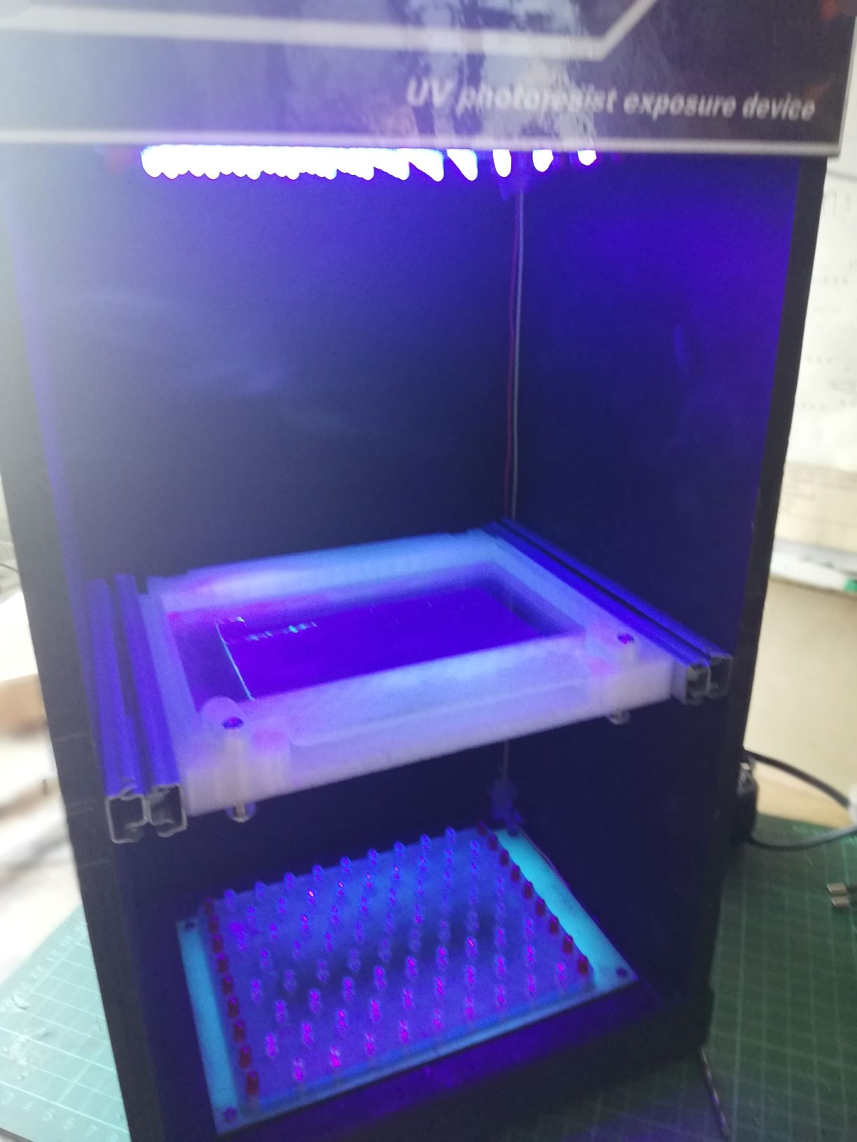

Вопрос к Уважаемому автору прошивки. МОНСТЕР, а возможно ли сделать разное время засветки для верхней и нижней лампы? Или коррекцию +/- от предустановки?.
Дело в том, что я пытаюсь сколхозить пневмоприжим для двухсторонних плат, но толщина и материал нижней стороны по оптическим свойствам отличается от верха.
Получается снизу 8...10 мм оргстекла/поликарбоната с пневмолабиринтом, сверху 0,1 мм лавсановой пленки. Не могу понять - скажется ли это на времени засветки. Пока рассуждаю только теоретически, поскольку наши восточные братья еще не прислали фоторезист:(
Если автор прошивки вам не ответит, то есть самое простое, "тупо в лоб" решение- сделать ДВА отдельных таймера- "верх" и "низ".. :dont_know:

АлександрЛ, тогда не было смысла делать две лампы - экспо раз, перевернул- экспо два!
Важное действие "перевернул".. :facepalm: и картинка "расползлась"..
А в двух отдельных таймерах (имхо) - есть смысл, одинаково настроить их всегда можно.

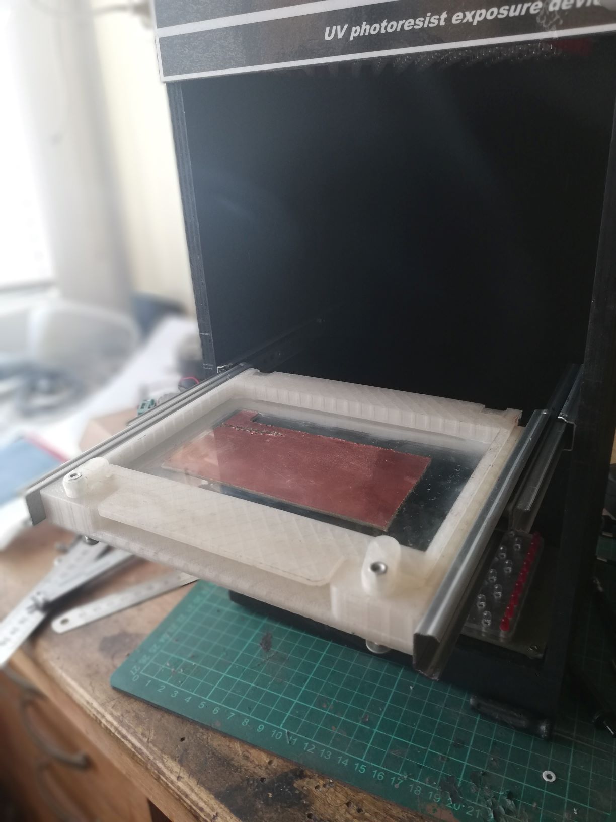

Вот чтоб не расползлась, я и пытаюсь колхозить какой то прижим - пневмо, электростатический, х.з. знает какой, главное, чтобы было технологично и удобно - лень двигатель прогресса!!!

Винни-Пух, не хочется Вас огорчать, но разница в экспозиции для панелей выглядит этаким костылем.
АлександрЛ, выдал неплохой вариант решения, а я дополню, что тут можно обойтись и одним таймером, если настроить профили отдельно для верха и низа и включать их поочередно. Общее время засветки, конечно, в этом случае, возрастет, но при секундных экспозициях, я думаю, это не особо повлияет на настроение.

Немного неясно, как у вас верх-то будет прижиматься, если только лавсан планируете? Ну и лабиринт снизу не помешает равномерной засветке?

МОНСТЕР, Чес. слово не знаю как лучше. Пока рисую в 3D. Есть два варианта. Один - с насосом-отсосом, жестким низом и пленкой сверху, второй вариант просто прижим и обычные (полированные) стекла.
Добавлено after 2 minutes 55 seconds:
Во втором случае верхний прижим конечно подпружиненный, для компенсации толщины материала
Добавлено after 1 minute 31 second:
Полированные стекла нашел в обычных фоторамках

Винни-Пух, Как лучше - никто не знает. :) Каждый под себя делает, как видится... Главное, учесть все, по возможности, на этапе эскизов, чтоб потом "не было мучительно больно". Я зажимаю "бутерброд" меж 2-х стекол от фоторамок 4 канцелярскими зажимами по периметру, проблем пока не заметил. Но вот если попадется текстолит "пропеллером", то возможен брак.

Сделал прижим, версия 1.2
Слов пока нет, если будут вопросы- отвечу
