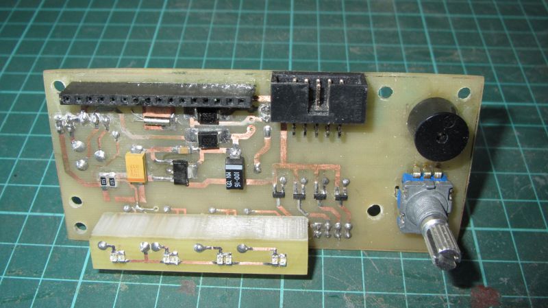

Добавлю небольшой фотоотчет, как обещал.
1. Изображение
(не ожидал, что на макро все так плохо смотрится :( )
Светодиоды приподнял на 10 мм через проставку, поскольку на основной плате они не просвечивают маску из бумаги - далеко.
Вот как это смотрится в сборе
