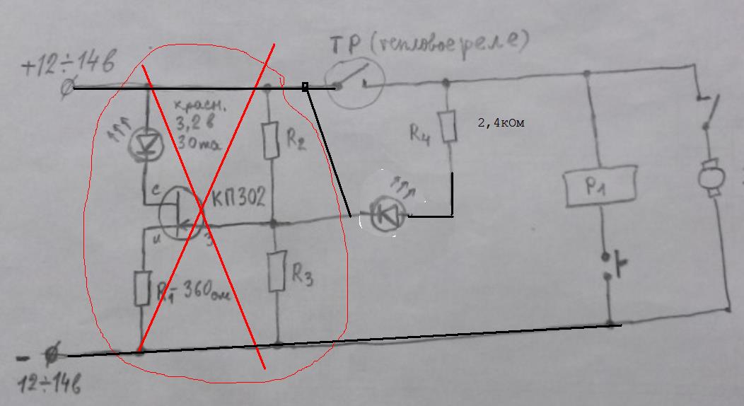

Подскажите пжлст подойдёт ли схема указанная на рисунке для решения следующей задачи : при срабатывании теплового реле(отключении нагрузки от питания) , должен загореться красный светодиод, при возврате его во вкл. состояние ( подключение нагрузки к питанию), светодиод должен погаснуть. Если подойдёт, как рассчитать номиналы резисторов R2-R4, или возможно есть более простое решение данной задачи? Заранее спасибо.

Есть.
Вот не понимаю я рисователей таких схем. Вверху +12..14В, внизу -12..14В. Значит, питание 24..28В ? Если нет, то внизу рисуют символ "общий", вверху +12..14В. Или пишут 12..14В посередине между линиями, а на входных контактах указывают + и - .

"Jack_A" , спасибо, что откликнулись. не судите строго я так сказать начинающий радиолюбитель , Ваше замечание принял. Имеется ввиду питание от генератора двигателя 12-14 вольт. Возникли уточняющие вопросы, а засветится ли диод при указанном сопротивлении (2.4 ком) + обмотка двигателя или реле ? Катод светодиода к плюсу? это верно ? и последний вопрос будет ли данная цепочка как то влиять на дальнейшую схему ( или может правильнее сказать на нагрузку из реле и ЭД) при отключенном ТР ?

Да, с полярностью я лопухнулся.
Современные сверхъяркие СД заметно светят уже при сотнях микроампер, так что при 4мА будут видны. В то же время этого тока недостаточно для отпускания блокировочного реле (если оно не суперчувствительное с током отпускания единицы миллиампер) .
Ещё параллельно контактам включения двигателя нужен резистор в районе 1..2кОм, иначе току СД течь некуда. От этих мА 10А-ный движок не зашевелится.
Вот схема получше.
Нет, эта схема хуже. Термичка отвалилась - и ток двигуна (ещё не отключённого) со всей дури в базу транзистора. Бах!

"Jack_A", Спасибо. А не подскажите , приведенную мною схему заставить работать можно, ну с какими то изменениями, возможно я неправильно расставил сопротивления для срабатывания транзистора в качестве ключа ? я предполагал когда ТР(тепловое реле) отключено транзистор открыт, при вкл. ТР транзистор за счет дополнительного сопротивления на затворе в параллель стоящему до ТР поможет закрыться транзистору ? если не трудно разъясните, пожалуйста.
Не увидел, приведенную Вами схему. А резистор 10ком, для чего нужен ?

Когда реле отвалилось и ни через него, ни через двигун общая точка не подключена - то через эти 10k + 2,4k общий подастся на базу кт361, открывая его. Но тут засада - см окончание моего поста.
С полевыми тр. мало имел дело, потому не буду анализировать. В результате выродилась простая, как грабли схема.

"Jack_A", А резистор 1 ком не будет шунтировать всю нагрузку ? И через резистор 2,4 ком засветится ли светодиод. Задачка на первый взгляд простая ))

Я угораю! 1 кОм зашунтирует 10-амперную нагрузку и приведёт её в полное расстройство нервной системы :))
Засветится без вопросов. А как будет светить -- ярко-тускло -- это субъективно. Взять светодиод и посмотреть. Работы секунд на 15 (если всё под рукой) .

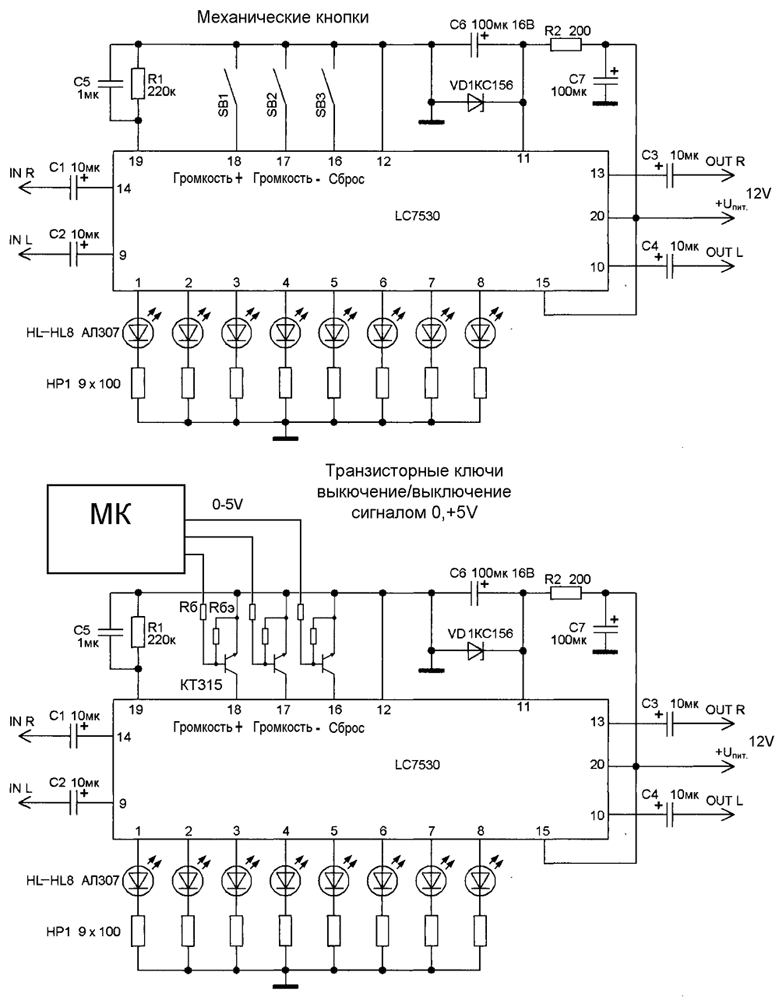

Доброго времени суток уважаемые господа коты. Решил смастерить регулятор громкости на микросхеме LC7530. Кнопочки регулирования громкости хочу заменить на транзисторные ключи. Задача кнопочек в схеме - придавить контакты 16,17,18 к земле. Питание схемы 12V. Хочу для управление громкостью использовать инкрементальный энкодер. В качестве транзисторного ключа решил использовать транзистор напр. КТ315. Вопрос - будут ли ключи работать в качестве кнопок. И каковы параметры резисторов Rб(500-1000Ω?) и Rбэ(5-10k?) Пример взял здесь.
Должны, если там входы не слишком высоомные (чтобы не срабатывали на обратный ток коллектора). Из предложенного вами я бы ставил 1 кОм и 10 кОм.
Это лечится внешней подтяжкой входа к + .

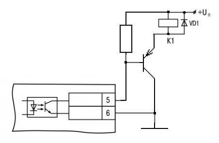

Регулярно сгорает силовое реле, управляющее мощной нагрузкой (до 100 А, реально 60 - 70 А)
Схема включения - Изображение
Контакты 5, 6 - устройство управления - замкнуты всё время, необходимое для срабатывания нагрузки до поступления сигнала сброса (нет на схеме), время срабатывания нагрузки 0,5 с., частота срабатывания 15 - 20 в минуту.
Хотел бы заменить реле на мощный транзистор, но вот на какой и как? Посоветуйте, плиз.

Поставь твердотельное реле...
К примеру такое и радиатор.
или другое...
