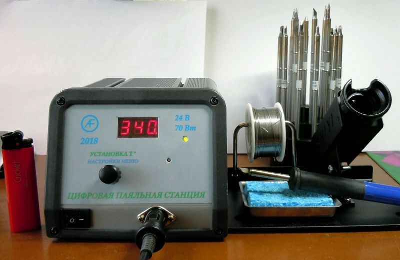

Использую китайскую ручку FX-9501 и подставку https://ru.aliexpress.com/item/SY-229-S ... Title=true с закрытым держателем паяльника. После срабатывания таймера происходит переход в моргающий Stb, но, видимо, в закрытой подставке паяльник остывает слишком медленно и через некоторое выскакивает ошибка Er2 ("...не было нагрева/охлаждения паяльника в течении 10 сек."). В открытой подставке охлаждение благополучно доходит до установленной температуры, установлено по дефолту 120 градусов, перестаёт мигать Stb и далее через 10 минут переходит в OFF. Придётся от этой подставки видимо отказаться.
Прошивка FW1.80beta15_28042017, тип паяльника - Т12.
Увеличил температуру в режиме ожидания до 150 градусов, ошибка не появляется. Подставку выбрасывать не буду :))
Пришёл сегодня разъём для паяльника, поставил и завершил работу.
Прилагаю фото, использован укороченный корпус от сгоревшего фена QUICK 997.
