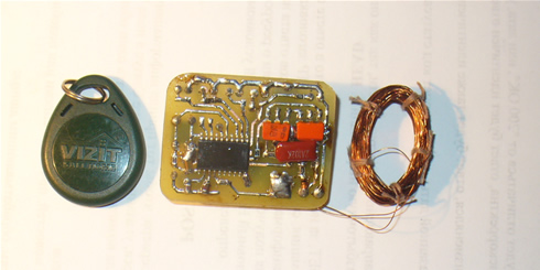

Слесарь, скажите, пожалуйста, схема, которую Вы нарисовали от руки точная? Я почему спрашиваю: на фото эмулятора, которое Вы приводили ( со стороны печатного монтажа), видно, что непросоедственно к контактам катушки припаян диод, а по схеме между катушкой и диодом разделительная емкость. Возможно эти различия не влияют на работу схемы в целом, но я уже не знаю куда копать, уменя так и не получается запись ключа.
RFID_2.jpg [49.3 KiB]

А какие напряжения и сигналы на входе компаратора МК ? Уже не помню схему, но думаю была представлена верно.
Проверьте так же, выдает или антенна модулирующий сигнал при считывании.
