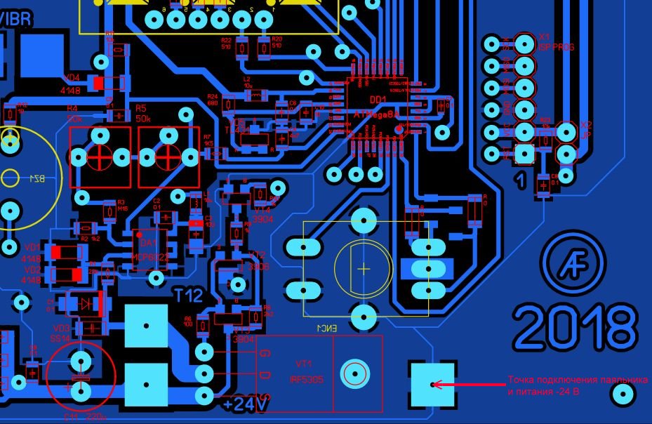

Приветствую всех.
Заинтересовала эта конструкция, прочитал всю ветку. Собрал контроллер, полевик IRF5305, DC-DC 5 Вольт на MC34063A, прошивка 1.80beta15_28042017. Паяльник Т12 не подключал (а зря, как позже оказалось), так как не получил ещё разъём DIN 8 pin розетка, запитал от 12 Вольт - 5 Вольт на выходе DC-DC присутствует, программа выполняется, как описано, правда ошибку выдаёт, но это было ожидаемо. Подключил 24 Вольта от регулируемого импульсного с защитой блока питания АКИП-1104. Включаю - лёгкий дымок из MC34063A и как следствие выход из строя МК и ОУ. Решил, что попался такой MC34063A, перепаял всё, что сгорело, подключил от 12 Вольт - работает. Запитываю от 24 Вольт - хрясь, сработал закон граблей: минус МК и MC34063A. На цифровом вольтметре блока питания загадочным образом застыли показания 39,87 Вольт! На кнопки и ручки показания не реагируют, измеряю мультиметром - на выходе 24 Вольта. Выключил - включил, всё нормально. Откуда такие цифры? Он больше 36 Вольт не выдаёт. :dont_know:
Хорошенько поразмыслив, придумал версию о том, что полевик сработал в ключевом режиме без нагрузки в паре с какой-то индуктивностью в блоке питания, что и привело к повышению напряжения на выходе. Ничего другого на ум не пришло. DC-DC на MC34063A был отправлен в отставку путём разборки и вместо него был подключен готовый модуль LM2596 с алиэкспресс. Паяльник пришлось таки подключать, приспособив контакты от разобранного разъёма РМД.
От 12 Вольт работает прекрасно, даже калибровку не делал, термопара на 360 градусах показала примерно то же самое. Стал понемногу напряжение повышать, до 16 Вольт нормально, при 17 Вольтах начинаются сбои, импульсы на паяльник прекращают поступать, выскакивает ошибка Er2. При 20 Вольтах, на дисплее, что-то моргает и гаснет, долго не разглядывал, третий раз на грабли наступать не охота. :) Заливал прошивку 1.71 и другие, примерно тоже самое.
В меню ничего не менял, только выбрал паяльник 1, то есть Т12. Кто-нибудь с чем-то подобным сталкивался?
А если в процессе эксплуатации получится не подключенный паяльник или нагреватель перегорит, какие будут последствия?
Ещё вопрос есть. У меня бузер электромагнитный с генератором при последовательно включённом резисторе 56 Ом выдаёт "неприличные" звуки похожие на скрип. Уменьшил до 10 Ом, стало нормально, но опасаюсь за порт МК, ток порядка 20 мА, мне кажется, что это перебор. Наверное есть смысл поставить pnp транзистор: эмиттером к +5 Вольт, коллектором к + бузера, минус бузера на землю, базу через 1 кОм к порту МК и не забыть между базой и эмиттером пару кОм.
Никогда не подавал питание на нагрев без паяльника, только 5В. Эксперимент проводить не буду, вдруг сгорит :)

Схема номер 2 (драйвер полевика на трёх транзисторах), печатку сам разводил. Прилагаю файл платы и схемы, последняя с включением бузера через транзистор, вчера поставил - пищит как надо.
Комментарий к файлу: схема

"-" на плату и паяльник подаешь с одной точки, справа от 5305? Или по другому?

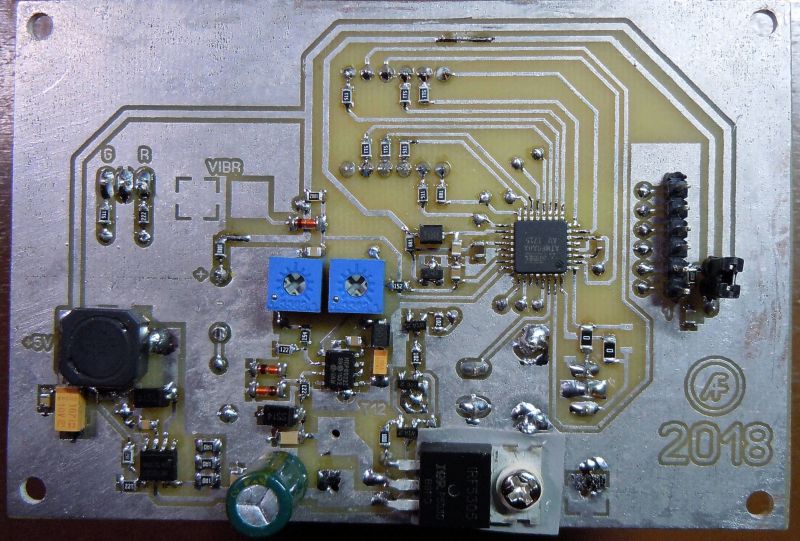

Да именно так, картинка с точкой подключения прилагается.
Плата двухслойная, металлизация общего провода обоих слоёв в основном сохранена и соединена между собой.
Сомневаюсь, что сбои в работе при напряжении питания более 17 Вольт связаны с разводкой земли.
Пока руки не дошли поиграться в меню с коэффициентами P и I, тут у меня нет опыта, надеюсь на подсказку, может ли это влиять.

Добавлю для наглядности фото собранной платы.
Комментарий к файлу: Подключение -24 В
Точка подключения.jpg [154.42 KiB]
на скорость и залет температуры влияют. Ты пробовал только при заданной 360 градусов? Если да, попробуй задай градусов 200 и посмотри что будет.

Предпринял следующее. Подключил осциллограф к затвору IRF5305 и включил при питании 12 Вольт. Амплитуда импульсов составляет около 12 вольт, то есть практически равна напряжению питания. Понятно, что при 24 Вольтах питания и импульсы такие будут, а по даташиту максимальное напряжение исток-затвор для IRF5305 составляет 20 Вольт. Видимо в этом причина моих неудач. Полевика, подходящего для 24 Вольт у меня нет. Когда найду и заменю, отпишусь.
Всем удачи!
Добавлено after 1 hour 1 minute 42 seconds:
Либо сделать драйвер полевика по первой схеме с одним транзистором, там напряжение исток-затвор равно половине питания.
Добавлено after 1 hour 25 minutes 31 second:
Всё! Переделал драйвер полевика IRF5305 по схеме с одним транзистором, работает отлично от 24 Вольт!
Успехов всем!
