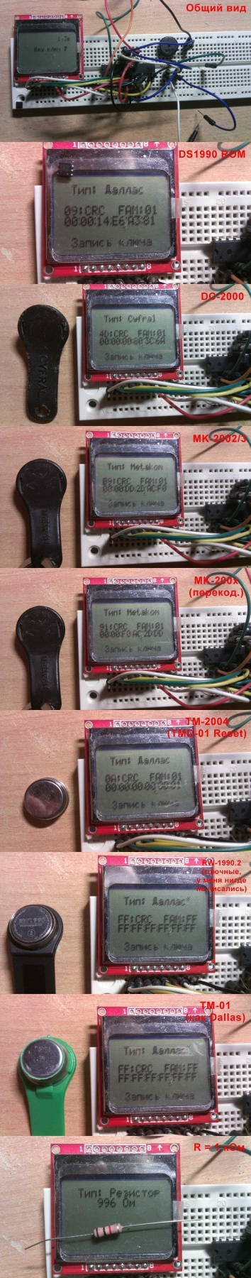

Закошмарил на беспаечной плате часть копира Nyan-Cat (без RFID, ибо микрухи для нее нет под рукой сейчас).
Так же не собирал делитель для ADC7, ибо в DIP-корпусе этого пина нет и схему питания подсветки дисплея через транзистор (зачем, ибо он наглухо прибит и так к земле, кинул через резистор).
Из замечаний: девайс почему-то уходит в перезагрузку, если зажать кнопку и подержать.
Фото издевательств над устройством под спойлером.
Так же прилагаю файл с логом вывода UART (ошибки – попытки записать глючные RW1990.2, которые не писались на оригинальном TMD-3).
