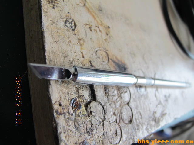

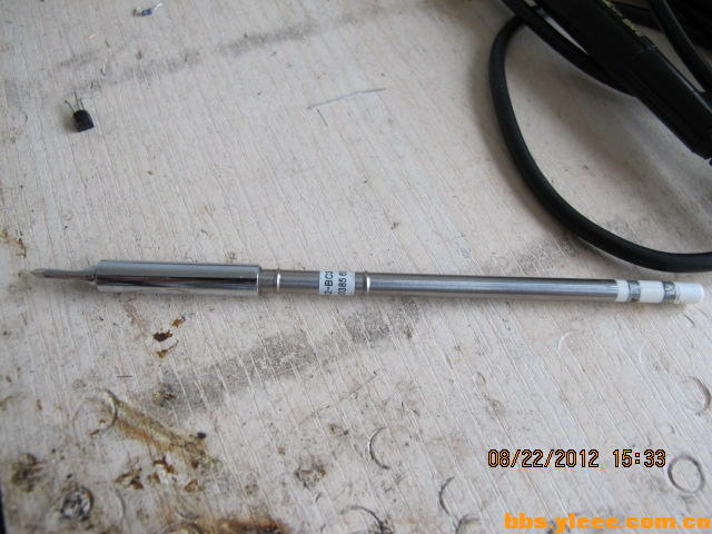

Привет всем.
Может кто еще не видел как китайцы поступают с обгоревшими Т12?.
А может кто и сам так делал.
Фоток процесса нету. Я так думаю жало нужно рассверливать. У меня жало 900 серии не налазит на Т12.
IMG_4746.JPG [52.87 KiB]
IMG_4745.JPG [57.39 KiB]
IMG_4742.JPG [49.52 KiB]
 Заголовок сообщения: Re: Контроллер паяльника Hakko FM-2028 с энкодером
СообщениеДобавлено: Пт дек 08, 2017 19:56:03
Рейтинг сообщений: 3
Зарегистрирован: Ср май 03, 2017 17:13:20
Сообщений: 22
Я думаю лучше будет обгоревшее обточить до нужного размера, 900-е рассверлить на глубину 5-8 мм, диаметр сверла подобрать чтоб в этом месте плотно сидело.
СообщениеДобавлено: Пт дек 08, 2017 20:05:01
Зарегистрирован: Ср мар 02, 2016 14:09:34
Сообщений: 24
Надо будет попробовать.

И вам всем здравствовать , тоже пробовал одевать (чулок) на Т12 из 900 серии, тогда обем метала жала увеличивается относительно обема нагревателя естественно и тепло инерция растет пропорционально с увеличением нагреваемого обема. А реакция на отклик спада температуры на кончике жала падала ой как не пропорционально , были моменты в основном на масивных полигонах когда жало просто (примерзало) к припою . Тогда приходилось подымать рабочую температуру и это тоже не айс . Пришло решение отказаться от етой идеи в пользу самодельных медных картриджей с последующим покрытием оксидом алюминия . За 10 месяцев работы на двух самодельных картриджах из шести , пришлось повторно перезаправить рабочую часть и нанести оксид . но и в работе этих два использовались на много больше.
