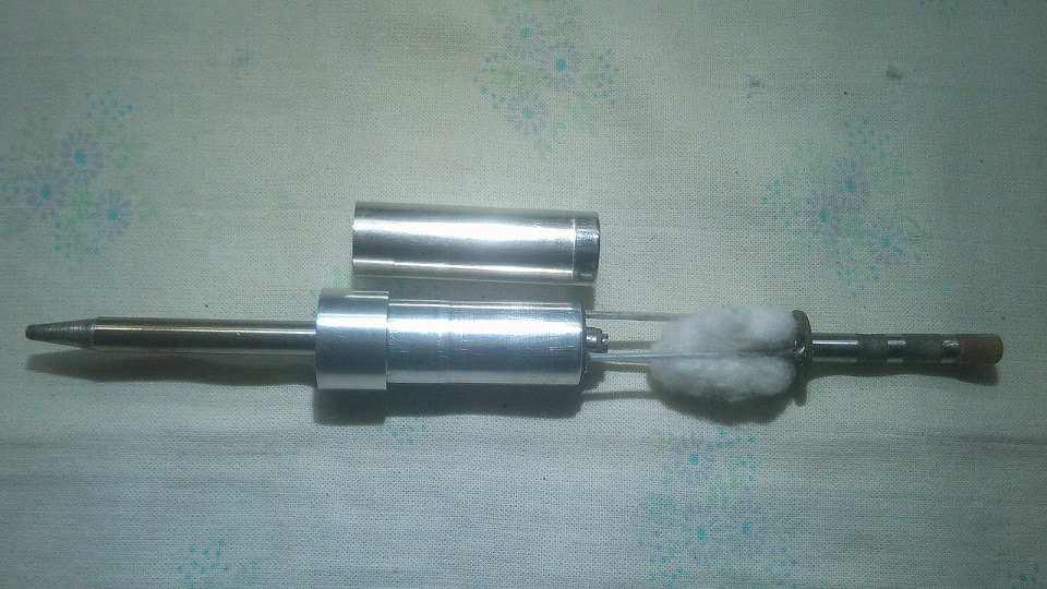

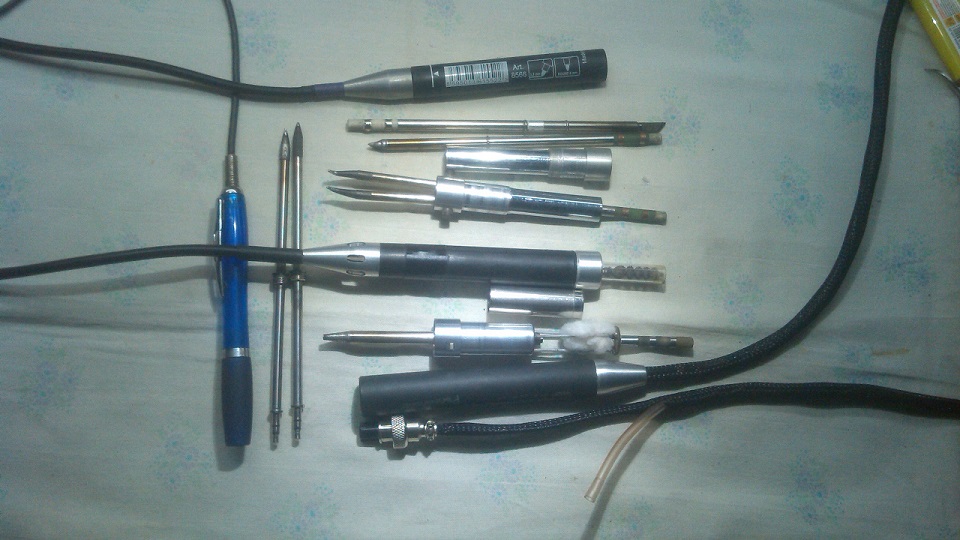

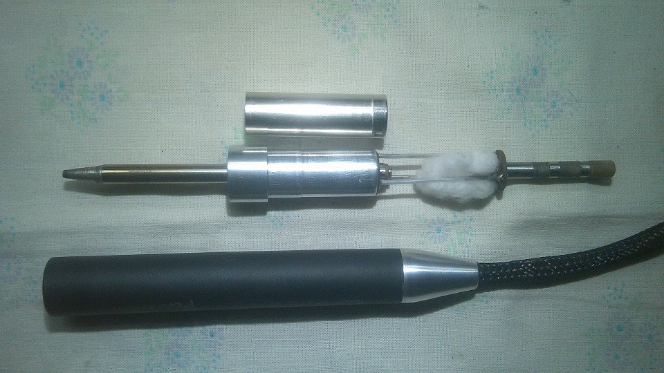

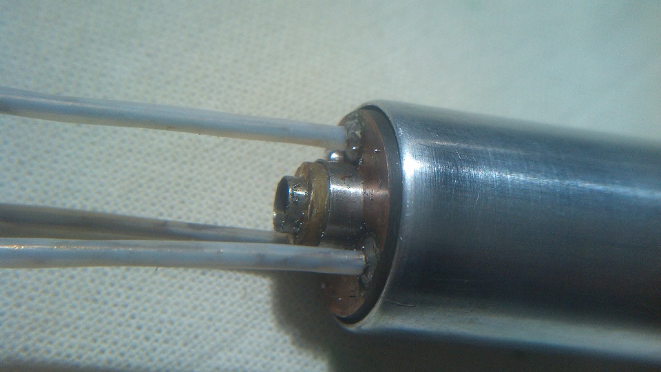

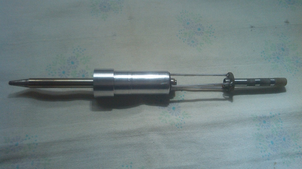

Здравстровать всем котам, прибыло в моих рядах самодельных картриджей т12 .Насмотревшись всяких JBС/WALER/ERSA/и конечно китай . Первые не устроили цена и габарит,вторые качество и габарит .А демонтажа было много,и решение пришло само собой//делать шото свое тем более опыт уже был // пять дней работы по вечерам и первая микруха / транс /кондер / и т д были демонтированы за несколько секунд. Пределу радости не было. После пару вечеров облагоражевания и уже второй месяц полет нормальный, смотрите что получилось.ФОТО/И ВИДЕО https://www.youtube.com/watch?v=Ol1XgNn5NhI
