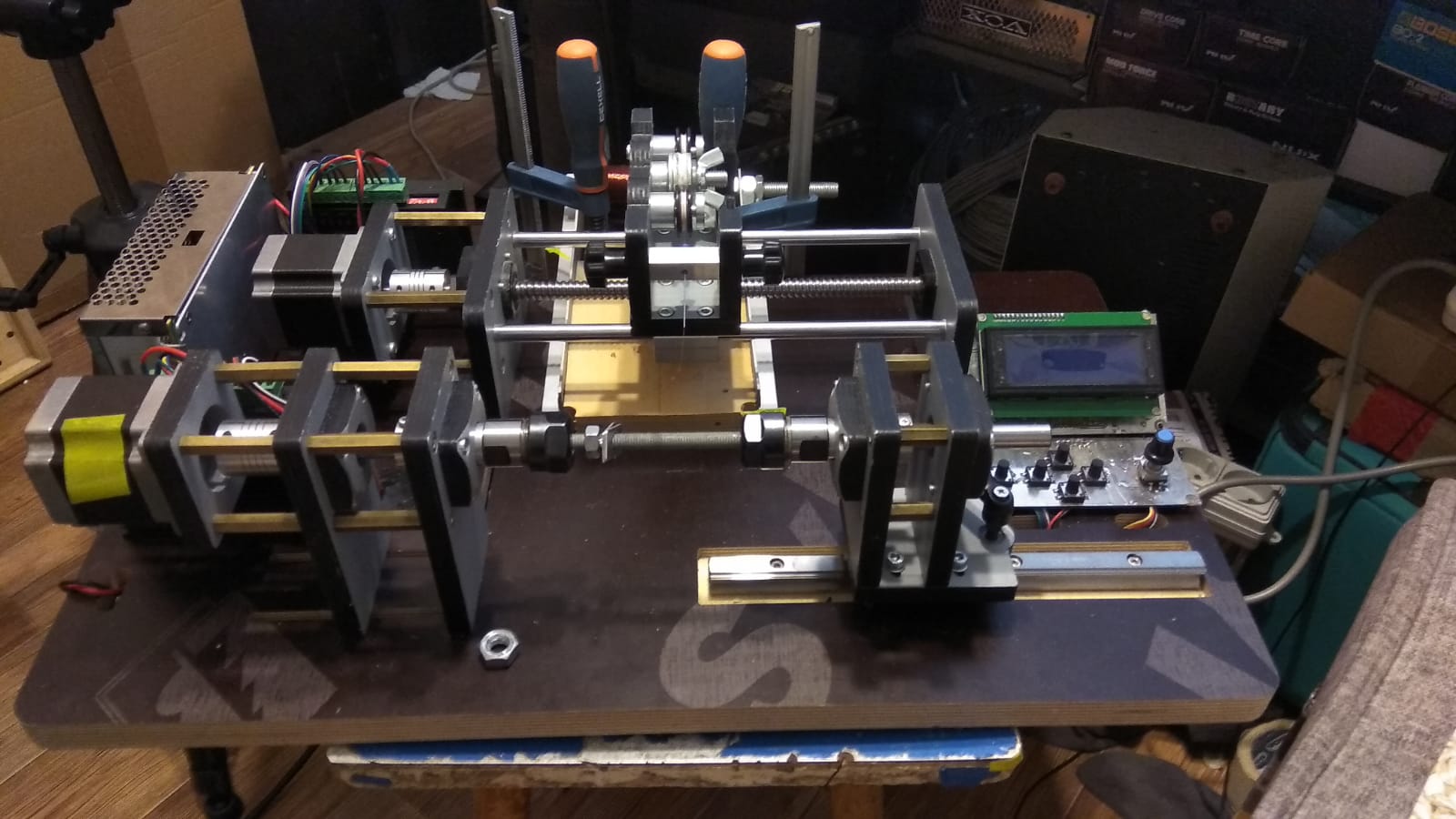

spov2, Доброго времени суток! Сергей, а можно обзор механики станка ? Хотя бы в общих чертах. Конструкция по-моему заслуживает внимания.
Доброго дня! Предыстория такова; Лет 5 назад я наткнулся на англичан в Инете http://www.ukcnc.net, посмотрел их продукцию, и подумал: а чего изобретать велосипед. Взял за основу их модель 200 mm winding machine. Нашёл в городе контору ( в ней правда был всего один сотрудник, но очень башковитый и главное у него был ЧПУ фрезер по дереву 1000х2000 мм рабочее поле. Он как мне потом объяснил взял примерился к подшипнику ШВП станка от англичан, чёрненький квадратный (на видосах увидите)и по пропорциям накидал чертежи моего станка для своего ЧПУ. Он за один день начертил чертежи деталей , и выфрезировал их из 12мм фанеры берёзовой. Я если бы знал тогда, то фанеру бы заказал ламинированную. Но и так для макета неплохо. Покрасил серым грунтом для авто. Им кузовы покрывают. А торцы в чёрный цвет. Накупил железяк с Алишки , в Леруа взял винты с головкой под шестигранник. И собрал. Встал вопрос-как это заставить работать. Сам не в зуб ногой в микроконтроллерах. Тогда вся система у англичан была собрана на 3х PIC контроллерах. Каких- не знаю. Пишу им письмо: парни, продайте контроллер. я собрал ваше чудо из фанеры. Они: Какой молодец , мы рады, что Вам нравится наша продукция, и мы бы вам конечно же прислали бы. Но к сожалению вы живёте в глубокой заднице и почта у вас тоже из нёё . Поэтому мы ни за какие деньги не будем с вами сотрудничать. Если хотите, то мы можем отправить в любую европейскую страну, если вы укажете адрес , на который надо отправить, предварительно заплатив нам 500 баксов.(правда они выложили ценник в фунтах, но я не помню сколько, но в баксах было 500) А за весь станок запросили 2500 баксов. Ну чё... почесал репу и понял что никогда не стать мне космонавтом и я это переживу. Прошло 5 лет. И тут вот этот топик от лица ТРИГГЕРа вдохнул жизнь в этот станок. На сайте английских ******* сейчас усовершенствованая модель, но в подборке видосов именно то, что сваял я. На данном этапе идет подгонка только укладчика с подачей. Я если одержу победу, то выложу результаты и нюансы. Подборка видео о станке-оригинале здесь: https://www.youtube.com/watch?v=hUfOWCP ... tdEBKxeqLX
P.S. Но только я нашёл уже несколько узлов которые я сделал бы по другому. Так что макет! пока в разработке. Смотрите видео , спрашивайте-отвечу. Правда завтра к зубному два зуба удалять....))) В аттаче две фотки моего макета.

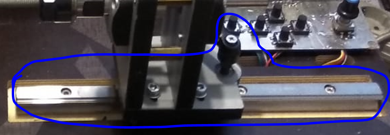

Сергей ("spov2"), вопрос Вам: в Вашей конструкции деталь заказная или собрано из чего-то готового?
https://img.radiokot.ru/files/146663/2pvlsmy05a.PNG]Изображение[/url]
Да, это HGR20 сама рельса и ползунок HGW20 с Алишки, зажим там же.
Но мне достался с небольшим люфтом. Я позже буду переделывать конструкцию на две паралельных рельсы Тогда люфта точно не будет.
И поставлю более тонкие MGN12. Такая установлена на моём 3D принтере Kingroon/ Люфт отсутствует полностью. И 20 мм уже не будут нужны. Это уже перебор по нагрузке. Провод диаметром 2 мм мотать можно и на 2х 12 мм рельсах. Да они и дешевле
