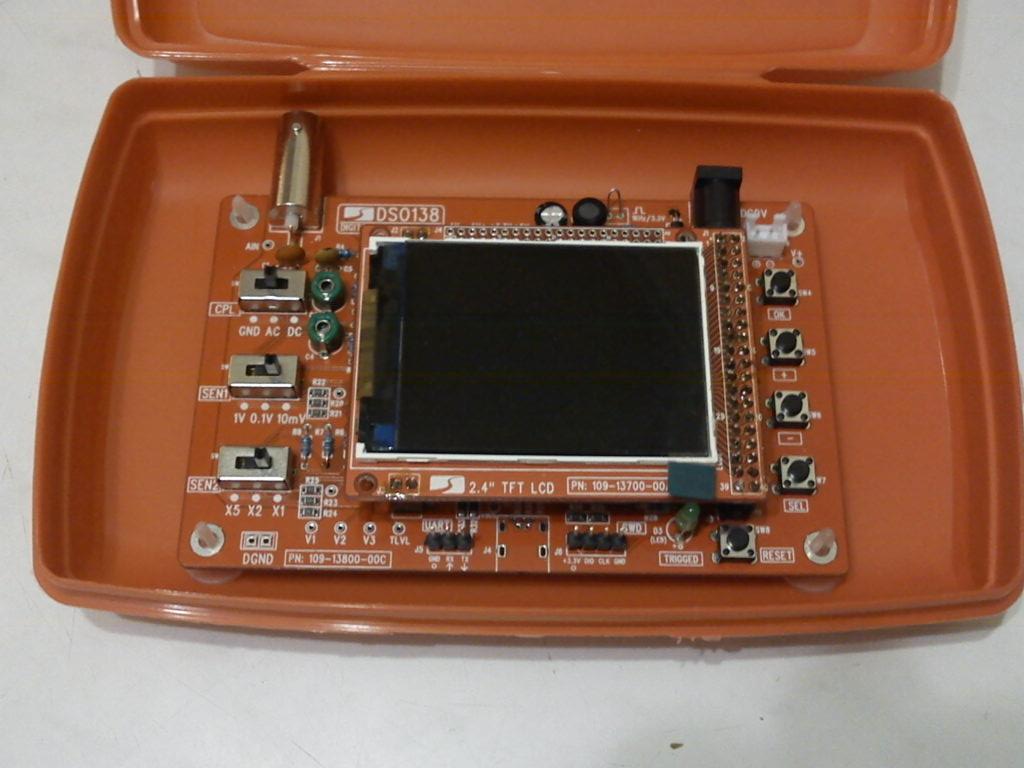

По поводу корпуса,попробую встроить в корпус негодного HDD.Можно что нибудь подобрать в магазинах "Посуда"вот что сегодня нашел для хранения и переноски.
Было бы интересно посмотреть - по-моему, не влезет в высоту (разве что совсем отшкурить все выводы снизу платы под ноль, положить ее на какой-нибудь плотный изолятор примерно 2 мм толщиной и на экран какой-нибудь тонкий пластик).
А вот из этой оранжевой штуковины может получиться, вот мой вариант из коробочки от отверток (экран закрыт 5мм поликарбонатом, тестировал - пневматика 7Дж острой пулей оставляет на этом листе неглубокую освинцованную ямку, без пробития:). Ручка справа-подстройка нуля):

Assimilator писал(а):
Было бы интересно посмотреть - по-моему, не влезет в высоту :
Высоту можно набрать изготовив прокладку между корпусом и нижней стенкой.Пластмассовые стойки можно заменить на металлические взяв из старого компьютерного корпуса(в эти стойки заворачиваются винты которые держат материнку)только с метрической резьбой придется искать.Работы по корпусу пока приостановлены по поводу выхода устройства из строя при первой проверке в деле.Причина,сопротивление между общим и JP3 равное 40 ом.Возможно оно было другое,но не близкое к нолю.
