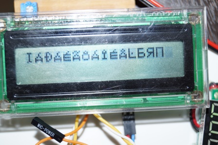

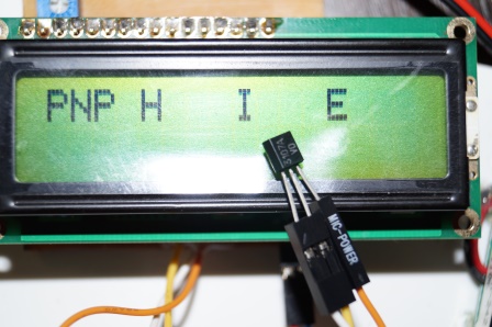

люди подскажите. собрал себе данное устройство прошил не русской прошивкой при тесте пишет иероглифы когда тест выполнен пишет следующее <PNP H I E> а на второй строчке нечего нет русскую пробовал вобще нет не чего. Прошивал bascom - avr чистоту ставил 1 мегогерц при других частотах еще хуже иероглифы пишет. Заранее блогадарен

bill писал(а):
люди, подскажите. собрал себе данное устройство, прошил нерусской прошивкой, при тесте пишет иероглифы, когда тест выполнен пишет следующее <PNP H I E> ,а на второй строчке нИчего нет, русскую пробовал вообще нет нИчего. Прошивал bascom - avr, чАстоту ставил 1 мегАгерц, при других частотах еще хуже - иероглифы пишет. Заранее блогадарен
тестер отказывается вам по русски писать, так как вы ужасно коверкаете русские слова
исправьтесь и все заработает )))
шучу, у вас наверно текстовые дисплей у которого нет русских в прошивке
хотите русский - купите в местном магазине дисплей с поддержкой русского
или соберите версию тестера с графическим дисплеем

из вашего описания мне совсем не понятно, что у вас не так с английской версией

вот фото английской прошивки на 2-х разных дисплеях

на третьей фотке явно видны буквы кирилические, значит там они есть
отчего так ключит не могу сказать
я бы сделал тест дисплеев простой прошивкой с инициализацией дисплея и отрисовкой текста
поможет понять - библиотека кривая, дисплеи кривые или руки

дисплеи проверенные
