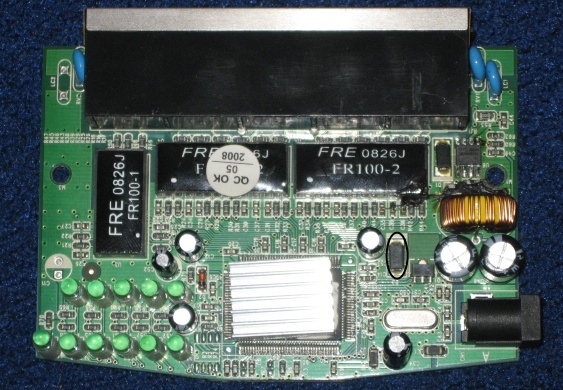

Пробовал сейчас снова починить девайс. Измерял напряжение после преобразователя. Оно оказалось равным 3,2 В. Еще заментил, что при работе больше минуты, преобразователь питания и контроллер свитча сильно греются. Еще проверил напряжение на кварце. Точно не скажу, но оно было больше 0. Еще около контроллера около светодиодов есть прозрачный диод. Напряжения на нем нет. Пробовал подключать дополнительный кондер после преобразователя. Положение не улучшилось.

Вы хоть фотку выложите, марку чипа.. Идеи уже довались, как там со вторым напряжением 1.8 В )? Есть ??

По поводу чипа сложно сказать, т.к. к нему приклеен радиатор, а отрывать бы не хотелось... А где второе напряжение нужно мерять?

Собственно около двух конденсаторов стоит транзистор, одна нога на 3.3 , другая на управление идущее с чипа, и оставшаяся - выход ~1.8 (по идее она же идёт на средние точки трансформаторов, но не у всех). И если можно повторите поведение ? - включаете - горят все диоды ? или никакие кроме питания ??
А схема сброса (надо проверить) - похоже около двух маленьких конденсатором - красненький диод.. (- на 3.3 , + на сброс) ...

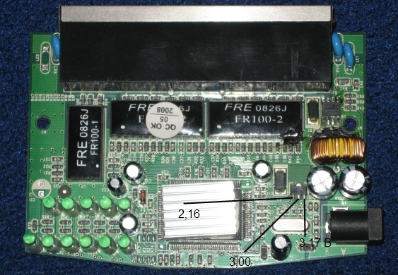

Напряжения измеряны и указаны в фото во вложении. По поводу сброса: относительно минуса на обоих выводах диода 3.22 В. Там где 3,17 В, то там напряжение питания, т.е. 3,22.
А по поводу трансов и транзистора, то ни один из выводов транзистора не звониться с общей точкой. С ней звониться только катод черного диода, что рядом с кондерами питания.

Снова решил покрутить свитч. Заменил кварц, но свитч все равно не заработал. Решил отпаять диод(на рисунке обведен овалом). И лампочки вдруг загорелись. Они могли загореться в произвольном порядке. 34063, которая была заменена, переставала греться. И контроллер не грелся сильно. Может быть, все дело в трансах? Оказалось, что коллектор все-таки связан с трансами, но из-за диода не прозванивались коллектор и трансы. Замена диода также не помогла. Могли ли вылететь трансы вместе с 34063?

Только что выпаивал трансформаторы. Симптомы остались те же: горит только светодиод питания и 34063 сильно греется. Единственной зацепкой является диод. Без него лампочки портов иногда загораются. В чем же может быть проблема? Зачем этот диод вообще нужен? И кроме трансов, куда идет напряжение после него?

Честно сказать - я бы уже давно снял радиатор с микросхемы и поглядел бы что за чип :) Без этого сложно сказать типовую схему включения.
Диод (вероятнее всего) - чтобы не было ситуации когда нет 3.3, а ещё есть остаточное 1.8 - т.е. "+" = 1.8В ; "-"=3.3В .
Но это как вариант - может и для других целей.
Советую ещё заменить транзистор 1.8В - с ними бывают проблемы, вроде как напряжение есть, а не работает - там обычно простой п-н-п.

Чип - Realtek RTL8306S.
Но ведь напряжение на коллекторе 3,00 В, а на базе - 2,16 В. Хотя, напряжение на коллекторе должно быть равно базовому, т.к. это не полевик. Надо попробовать заменить. А на какой ток/напряжение/частоту ставить? И не вылетят ли выходные каскады чипа при таком напряжении?

Привет,
http://realtek.info/pdf/rtl8306sd(m)_datasheet_1.1.pdf
Там есть схема подключения трансформаторов и регулятора 1.8В в которой и в правду присутствует диод по другой нужде (внутренний регулятор 2.5В отнимаем 0.7В на диод и получаем 1.8В).
Транзистор - до 2А , можно и на 1...
