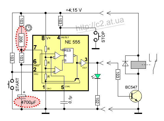

Здравствуйте! Нет желания плодить темы,посему помещу свой вопрос в этой теме, искал в инете схему таймера на ne555 плюс полевой транзистор,применение которого позволяет расширить временой диапазон таймера,подскажите граждане форумчане может кто видел таку схему,мне нужно чтоб таймер отключал нагрузку через 5 часов!!! спасибо вам!

totiks2007 писал(а):
......искал в инете схему таймера на ne555 плюс полевой транзистор,применение которого позволяет расширить временой диапазон таймера,подскажите граждане форумчане может кто видел таку схему,мне нужно чтоб таймер отключал нагрузку через 5 часов!!! спасибо вам!
Да хоть 20 часов, стандартная схема таймера позволяет сделать такие выдержки, никакие полевики не нужны.
К примеру, схема с увеличенными номиналами.
P.S.В схеме номиналы резисторов указаны в соответсвии с СМД маркировкой.

Coviraylhik спасибо вам ,а какова будет погрешность на такой большой интервал времени не подскажите...

totiks2007
Можно сделать генератор с частотой около 1 герц (период 1 секунда, на чем угодно, в т.ч. 555), а затем разделить на 16384 микросхемой к561ИЕ16, или разделить на 16659 / 21327 микросхемой к561ИЕ15. И получить 5 часов. Думаю, это будет стабильнее работать.

Схема на 555 довольно стабильна, доказано на практике, я испытаний на погрешность не делал (полно таймеров на контроллерах для этого дела, ими и пользуюсь) ,
Только теоретически могу предположить .... :)
При одноразовой настройке таймера : постоянной температуре,( в какойто мере, для вашего интервала времени может и влажность) на отрезок времени например 300 минут, погрешность на каждый цикл будет не более минуты, но свойства бытовых радиоэлементов таковы что они не термостабильны и изменение температурного режима на 10°C, не говоря уже уход в отрицательные температуры, если окажется погрешность до 10% , не удивлюсь ..... это наверное будет в пределах нормы.

ооо! тогда это даже больше чем нужно,для того процеса который был передо мной затребован,допустима погрешность в 10 минут,это то что нужно,благодарю вас еше раз!
