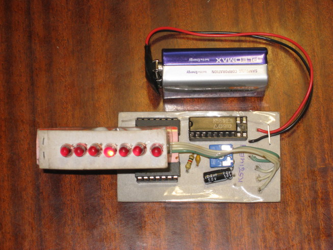

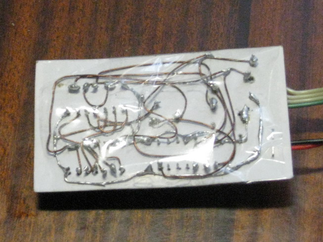

__P.S5. В приложениях вы найдёте фотографии собранного девайса.
Вот видео его работы: http://webfile.ru/2370832.
__P.S6. Не стесняемся задавать вопросы.
Двухсторонние_01.JPG [115.75 KiB]
Двухсторонние_02.JPG [112.25 KiB]
Комментарий к файлу: При отсутствии навыков по травлению печатных плат решил собрать на картоне, используя в качестве "дорожек" обычный лакированный провод.

СообщениеДобавлено: Сб ноя 08, 2008 14:23:07
Карма: 17
Рейтинг сообщений: 166
Сообщений: 5232
[quote="Synergetik"]Светики так цеплять к дешифратору, тем более к 561 серии это не корректно
И если 561ла7 заменить на К561ЛЕ5 (или/не), то можно убрать лишние инверторы и убрать лишний корпус ЛА7
