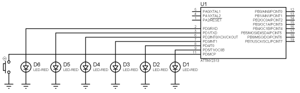

И чтоб уж не разглагольствовать в пустую, я предлагаю вот такую простую схему на тини2313:
МК обойдётся примерно в 70р.(в зависимости от географ. положения).
Схема простая до ужоса и 100% рабочая. Прошивка, исходник на Си под AVRStudio4 и проект протеуса в аттаче.
ЗЫ: Разумеется, в схему нужно добавить обвязку МК: 0.1мкф по питанию, ресет подтянуть на + через 10ком и т.д., PD5 можно не подтягивать, защита от дребезга - программная...

на мк, конечно, получается очень просто и элегантно. единственный минус - за эту сумму на 561 можно пару десятков подобных конструкций собрать.
