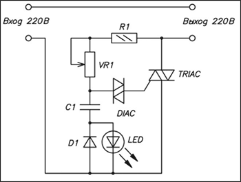

регулируется он в принципе нормально как я писал ранее, регулировал раньше через регулятор собранный по схеме REG, все регулируется запускается даже с супер маленьких оборотов,
как только подключил BT136 через мос вот такая штука????

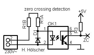

по приведенной ниже схеме я ловлю отрицательную полуволну на int0 ,жду сколько надо мощности от 1 до 10мс даю импульс , далее через 10мс даю опять импульс вторая полуволна ,далее процесс повторяется
можите обьяснить зачем на схеме два резистора (делитель) ???

Резисторы нужны для ограничения управляющего тока, иначе сгорит и MOC и триак...
Алгоритм я понял, у меня так же было сделано http://autobills.ru/dimmer.html
Детекторный оптрон лучше поставить со встречными светодиодами, типа PC817 будут пявлятся импульсы при каждом переходе через 0. И алгоритм упрощается, обе полуволны можно обрабатывать одинаково.
Вот после перехода через ноль надо попробовать подобрать задержку

Насколько я понял из предыдущих постов, Вы ловите переход через ноль только одной полуволны, а второй отслеживаете программно? А Вы учли, что в сети в норме допускается колебание частоты от 49 до 51 Гц? А не в норме - еще больше. Ловить надо каждую полуволну, как написАл Alexey1969: два отпрона, светодиоды которых соединены встречно параллельно, а выходы - синфазно параллельно.

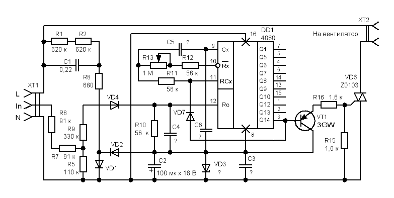

2. А зачем Вам вообще нужен МОС??? Если я правильно понял, схема управляется ДУ, т.е., она ни с чем больше гальванически не связана? Есть вариант намного проще, вообще без трансформатора питания. Я как-то срисовал схему с таймера бытового вентилятора "Домовент" (в аттаче) - гляньте, как в ней реализовано управление симистором от микросхемы: сетевое напряжение выпрямляется диодами VD1VD2 в отрицательной (!!!!) полярности, которая подается на "земляной" вывод питания микросхемы, а на ее "положительный" вывод - общая шина. При этом на управляющий электрод симистора поступают импульсы отрицательной полярности, для его работы самые благоприятные. Тем более, что все равно выделение нуля Вы будете осуществлять через оптронную развязку.
Комментарий к файлу: Таймер
