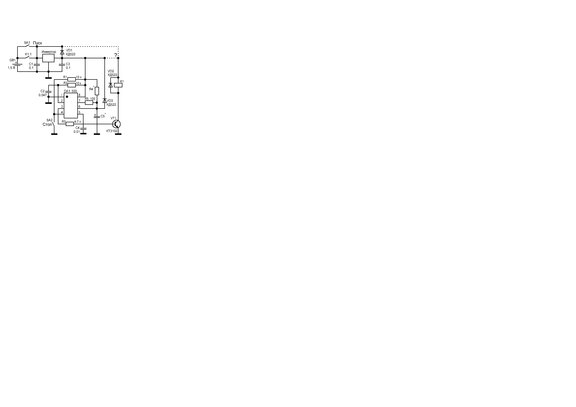

Ну, вот, что у меня получилось. Схема, конечно, сугубо "теоретическая", составлена в первом приближении, поэтому в ней могут быть неявные "косяки".
Работает она так: Кнопкой SA1 подается питание на инвертор. Повышенное напряжение поступает на питание таймера. Напряжение на входе Set (2) удерживается какое-то короткое время низким за счет заряда конденсатора С2 и он запускается. Высокое напряжение на 3-м выходе открывает транзистор VT1, через который поступает напряжение на обмотку реле, которое своими контактами блокирует кнопку SA1, и питание продолжает поступать на инвертор. После окончания формирования выходного импульса напряжение на 3-м входе становится низким, транзистор закрывается и обесточивает обмотку реле. Питание на таймер прекращает поступать. То же самое происходит и при принудительном "ресете" кнопкой SA2. Диод VD3 служит для ускоренного разряда времязадающего конденсатора перед формированием новой выдержки времени (но эта цепь мне представляется недостаточно эффективной - стОило бы предусмотреть цепь его ускоренного принудительного разряда).
Верхний вывод обмотки реле можно подключать прямо ко входу инвертора, тогда оно не будет потреблять от него дополительный ток, но при этом оно должно срабатывать от примерно 1 В (напряжения насыщения транзистора плюс снижение напряжения батареи при ее разряде). Зато, если питать реле от инвертора, можно отыскать очень малопотребляющие реле (у меня есть одно с током порядка 3 мА).
Вроде бы основные моменты отметил, но возможны вопросы.
