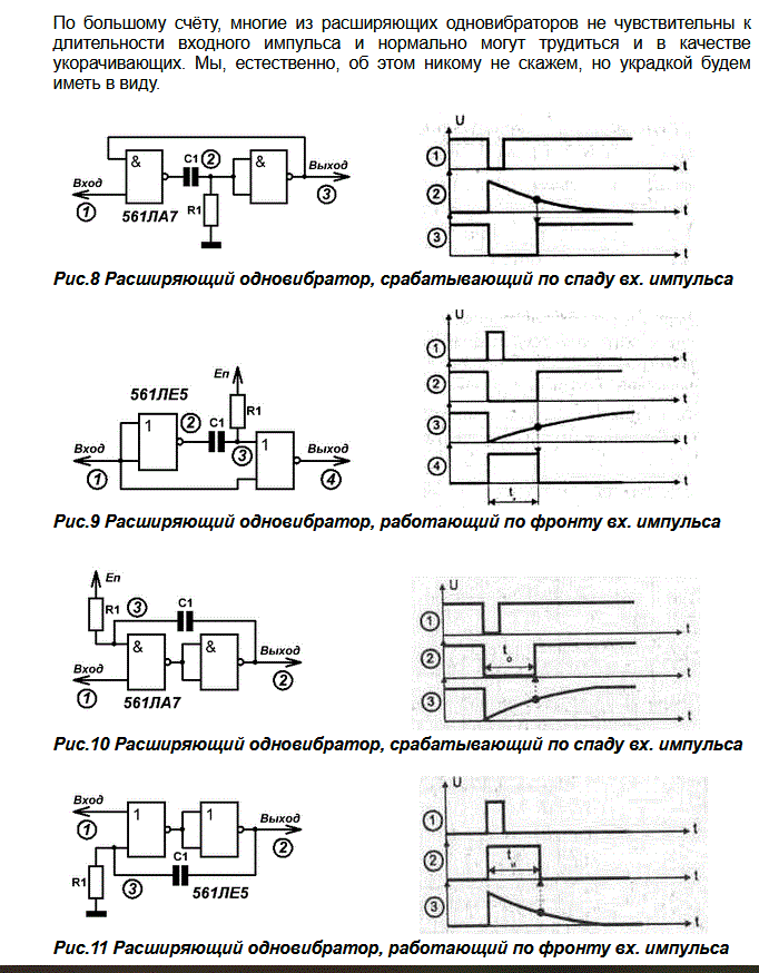

Вот статья:
https://vpayaem.ru/information18.html
Вам в раздел- "Расширяющие формирователи импульсов"
При наличии полного отсутствия 561ЛЕ5, в самую первую схему из этого раздела (на 561ЛА7) можно добавить входной инвертор из состава той же самой 561ЛА7.

Я эту статью видел, она в поиске выпала мне, но по ней не работает :dont_know:

Я эту статью видел, .... но по ней не работает :dont_know:
:dont_know: Странно.. Наверное, длительности импульса запуска не хватает.

очень вероятно, там же через целых 3! небыстрых элементов защелкивание.
чтоб хватало можно ресет счетчика подключить к выходу этого одновибратора (через еще 1 инвертирующий элемент, если последняя схема).
но это не решит проблемы с иголками (хотя при такой скорости защелкивания одновибратора они скорее не страшны :))) ).
