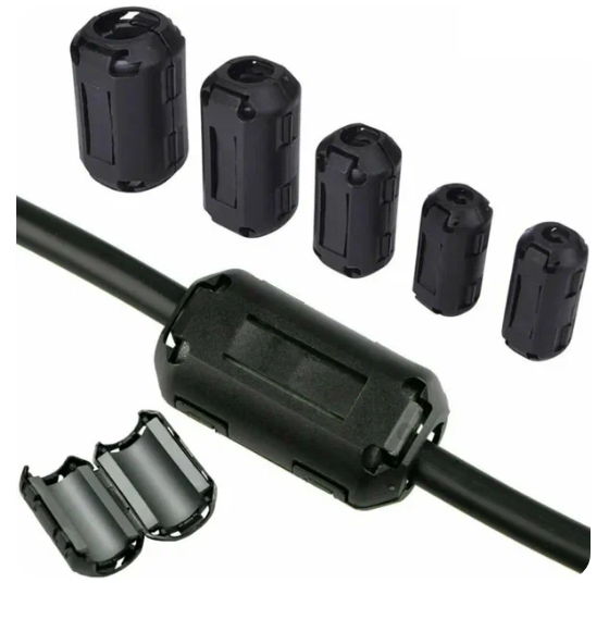

Для подавления высокочастотного сигнала на провода устанавливают ферритовые кольца или цилиндры… установите на питающий провод и на провод USB подобные ферритовые цилиндры, это поможет значительно уменьшить высокочастотные помехи от генератора…
