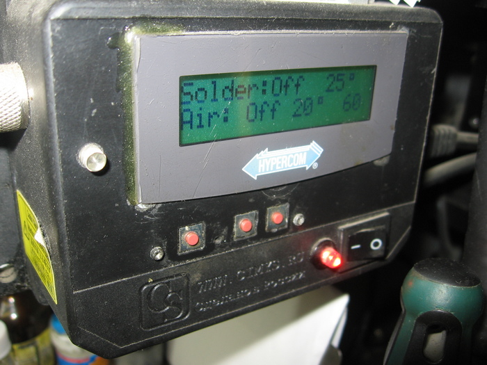

А разве не видно из схемы и скетча на паяльник с феном .
Поддержка температуры в каждом канале и ее настройка . Без всяких излишек в виде ИИ :facepalm:
Вот аналогичный контроллер , работает без подключения фена .

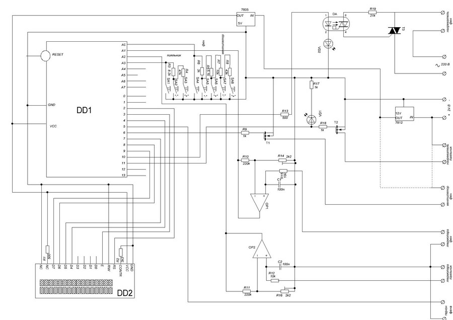

сама она неизвестно что.
Простейшая цифровая схема , проверена годами работы .
причем нашел открытым проектом на атмега 328p .
Естественно требует хорошего импульсного бп на 24 в 3 а
Схема с таким бп .

Небрежно составленная программа без учёта тепловой инерции системы может привести при любом железе к возникновении автогенерации регулируемого процесса, знаешь ли, что вот это в любом учебнике по автоматике написано. Так что одна только схема - это ещё тот кот в мешке.
ЗЫ. Кстати, тут выше упомянутый С100 в тигеле как раз и был уличен в большом разгуле температуры в режиме стабилизации температуры при опытах с закалкой металла. На заводе с настройкой его напортачил, тепловую модель не учли.
