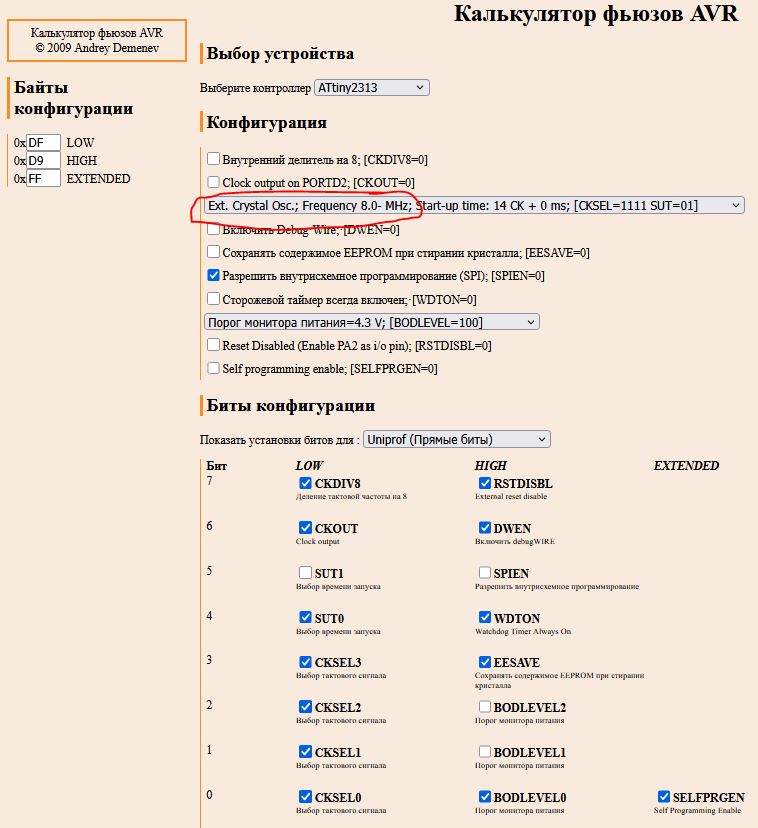

Ну, да- вот эти фьюзы:
и их расшифровка:
Фьюзы2313.JPG [86.18 KiB]
Пока вы фьюзы не поменяете, МК будет работать только с внешним кварцем.
Согласен. А средствами AVRdude фьюзы можно поменять?

А средствами AVRdude фьюзы можно поменять?.
Да, только не все. К примеру бит SPIEN поменять не получится. И это хорошо, убережёт от ошибок… :)) если хотите установить фьюзы на заводскую установку, установите их как на моей картинке и нажмите клавишу "Программировать" и они установятся в МК. Потом можно их проверить, прочитав их из МК (нажав на кнопку "Чтение").
ОК, спасибо. Надо разобраться с этими фьюзами, прежде чем что-то менять. Почитаю инет и даташит.

В даташите о фьюзах всё написано... более доходчиво можно прочитать здесь: http://www.getchip.net/posts/068-kak-pr ... -fuse-bit/
Ну и есть помощник, калькулятор фьюзов: http://homes-smart.ru/fusecalc/
и этот: https://fusecalc.mirmk.ru/
Не только SPIEN трогать нельзя, ещё ООООчень осторожно нужно обращаться с RSTDISBL - если переключить его в противоположное, от положения "по умолчанию", значение, то у вас МК перестанет программироваться по ISP.
Вообще, как "памятка"- ничего не программируя, считали фьюзы с МК, и сначала смотрим и разбираемся, что там включено или выключено.
Хорошо, если ПО программатора "автоматом" подставляет значения фьюзов "по умолчанию", но такая функция бывает не всегда.
