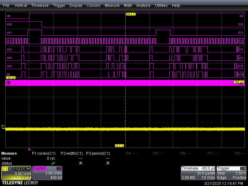

Это дисплей и если на микроконтроллере делать, то нужно либо выделять память для всего экрана (30 килопикселей), либо на одну строку и вводить задержку для "кадровых" и скана строк на эту одну строку. Мне кажется, что с регистром немного проще будет...
Но при заявленных скоростях... Только аппаратная реализация контроллера управления будет достаточно монструрщной (по нынешним временам).

Параллельные 4 бита передаются при неравномерном "клоке". Для понимания скрины приведу.
D9 - АС сигнал смены полярности "кадра", от него проще всего затриггериться, D10 - строб "кадровый", D11 - строб "строчный", D12 - клок для 4-х битовой загрузки, D13-16 - эти самые 4 бита, D17 - клок (4МГц) самого ЖКИ контроллера (старинный SED1330):
Вот растянутый скрин
Нужный клок D12 состоит из 63 периодов - по 20 на каждый из 3-х ЖКИ драйверов с 4-х битовой загрузкой по 80 пикселей. Загрузка происходит по спаду и минимальное время между загрузками 1мкс, вот и нужно успеть загруженные регистры сдвинуть 3 раза за это время (первый бит можно сразу в момент записи регистра передать). В результате должна быть последовательность из 4-х бит и клок из 240 тактов. Для клока сдвига можно взять 4МГц клок самого контроллера, а клок 63 импульса использовать для счётчика на 20 (нужно удалять каждый 21-й такт) и сброса счётчика на 4. Как-то так...

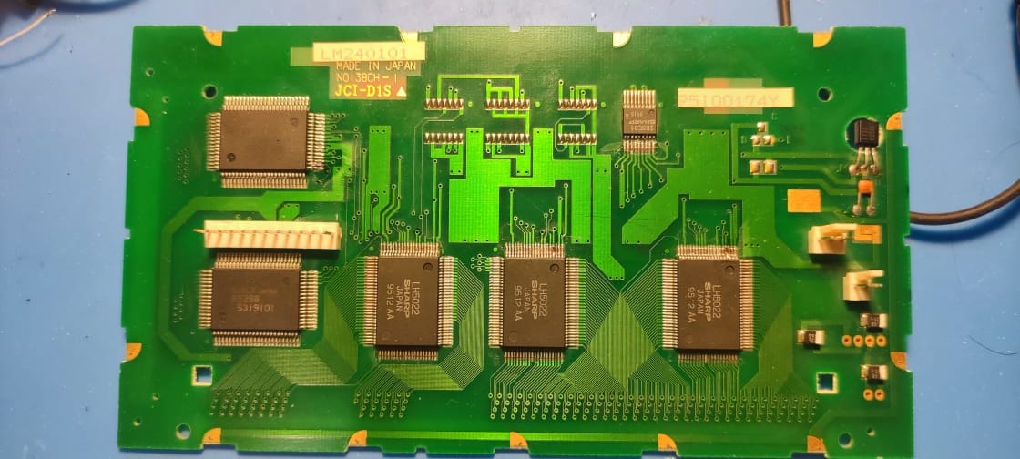

Был такой дисплей, который я убил статикой - из 5-ти драйверов тока один живой:

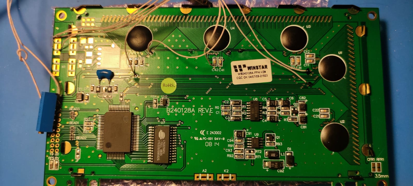

Для сравнения, что было на картинке у китайца и что по факту пришло:
И ведь рабочий, всему соответствует... И микросхемы (по распиновке совпадают) такие же, как и в корпусах (неотек NT7086). Только вот в корпусном варианте есть ножки для параллельной загрузки этих 4-х бит...

... Только вот в корпусном варианте есть ножки для параллельной загрузки этих 4-х бит...
На обоих платах 20 пин коннектор. Распиновка в datasheet.
Там вообще 8 битный интерфейс, при чём тут 4 бита ??? :shock:
На обеих платах (на той, что была на фото магазина и на той, что приехала) имеются тошибовские контроллеры T6963. Отличаются они только "корпусностью" драйверов.
На моей (убитой) плате контроллера нет, а есть только ЖКИ драйверы. Текстово-курсорно-графический контроллер ЖКИ SED1330 стоит на самой морде с кнопками. Хоть он сам тож общается по 8-ми битному интерфейсу, но команды абсолютно не совпадают с таковыи у более нового T6963. Мой контроллер SED1330 умеет общаться с ЖКИ драйверами только по параллельному 4-х битному интерфейсу, а T6963 умеет и по 4-х битному, и по однобитному последовательному.

Дисплеи явно весьма разного типа подключения...
Придется искать исходный даташит на старый и даташит на новый - далее морочиться с согласованием (скорее всего не удастся выполнить)...
Ибо выколупывать управляющий контроллер из платки и загонять туда сигнал от внешнего как то уж весьма муторная задача...

Мой убитый и новый? Конечно, разные - старому нужны стробы с ЖКИ контроллера, а новый уже содержит этот контроллер на борту. Зачем даташиты на дисплеи, если есть даташиты на контроллеры? Там с полным описанием всех возможных команд и отличаютсяони чуть более, чем полностью
Да ничего муторного - все ЖКИ драйверы работают по одному (из 2-х возможных) интерфейсу. Просто нужно 4 бита параллельного превратить в один последовательый, чем и займусь на выходных:-)

Где? Там всего 6 корпусов: 3 сегментных 80-ми канальных LH5022, 2 строчных 68-ти канальных M5298 и один маленький формирователь напряжений.

СпойлерD9 - строб начала первой строки (кадра), D10 - строб начала каждой строки, между стробами D9 их 128, D11 - тактовый для загрузки 4-х битового слова в регистры сегментных драйверов, D12 - сигнал смены полярности на каждый кадр, D13-16 - эти самый 4 бита.
Это "графически" целый кадр из 128 строк
А это одна строка, в которой 240 сегментов, передающихся последовательно на 3 80-ти канальных сегментных драйвера. Передаются по 4 бита за один такт, на каждую микру по 20 тактов

Стояла в LCR измерителе и в ней не стояло никакой паямяти и кнтроллера, так как это всё стоит на плате в морде прибора:
А в этой, купленной, стоит контроллер с памятью и 5 драйверов "капельками":
А вот такую я хотел купить и в ней стоит всё тож самое, но в нормальных корпусах:
