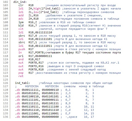

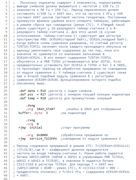

А есть здесь те, кто в программировании на Си силен, эта тема без программы работать то не будет...
Хотя есть к первой схеме попытка написания программы, вот только мне что-то подсказывает, что она очень сырая и в моем случае не совсем подходящая.
Вот пример, только выкладываю скрины, так как сам код копируется не полностью:
Код для кнопок.jpg [187.39 KiB]
Код для кнопок.1.jpg [137.34 KiB]
Код для кнопок.2.jpg [141.98 KiB]
