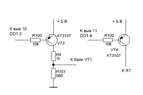

еще раз все перепроверю.
В качестве VT2 не нужен сильноточный транзистор. Лучше применить из серии BC856 - BC859.
Емкость конденсатора C4 0.47 u = 470 nF. Обычно рекомендуют пленочный конденсатор.
Замечание по разводке платы - цифровые микросхемы и ОУ должны иметь керамические конденсаторы по питанию как можно ближе к выводам. Лучше всего, если выводы питания соединены конденсатором непосредственно у микросхемы. Конденсаторы нужны у микросхемы DD1(Наверняка достаточно 1 го конденсатора для 2-х микросхем DD1 и DD2), у микросхемы U1. По даташиту и входные ножки микросхем стабилизаторов 7815 и 7915 тоже должны быть соединены с общим проводом керамическими конденсаторами емкостью около 100 nF. Выводы питания ОУ должны быть соединены керамическим конденсатором не только между собой, но и к общему проводу. Хотя бы 1 из выводов.
Основное правило электробезопасности: Если видите торчащие оголенные концы, руками не трогайте...
 Заголовок сообщения: Re: Генератор пилообразного напряжения для измерителя АЧХ.
СообщениеДобавлено: Сб янв 06, 2024 17:21:51
Зарегистрирован: Ср янв 03, 2024 19:16:14
Сообщений: 31
[uquote="Vosal",url="/forum/viewtopic.php?p=4526921#p4526921"]еще раз все перепроверю.
Замечание по разводке платы - цифровые микросхемы и ОУ ...
На моей плате всё так и сделано.
Ошибок на плате нет, проверил ещё раз.
Монтаж тоже внимательно проверил.
Подозрение на тип примененных транзисторов VT1 MMBT5551 скорее всего отличается от 2N5551.
На коллекторах транзисторов VT1-VT2 питание регулируется резистором R8 от 0.3В до 0.6В
так должно или нет! Похоже VT1 закрыт. На VD3 -0.73B.
Вариант один - собрать схему на DIP микросхемах и обычных транзисторах, в моей практике уже был случай с полевыми транзисторам SMD.

На коллекторах транзисторов питание регулируется резистором R8 от 0.3В до 0.6В
Напряжение на VD3 для данной ситуации правильное - напряжение на коллекторах транзисторов низкое, на выходе компаратора OP1.2 максимальное отрицательное напряжение.
Скорее всего транзистор VT1 открыт и находится в насыщении. Если так, то напряжение на выводах 12, 10, 6 микросхемы DD2 должно быть близко к 5 В - уровень логической единицы.
Если не так, на 12, 10, 6 микросхемы DD2 напряжение логического нуля, то неисправен транзистор.
Если напряжение на выводах 12, 10, 6 микросхемы DD2 близко к 5 В, надо замкнуть базу транзистора VT1 на общую шину(резистор R4 защитит микросхему).
Проверить напряжение на коллекторах транзисторов. Оно должно быть примерно 13,5...13,8 В - падение напряжения на одном диоде плюс напряжение насыщения транзистора VT2.
Тут цепь высокоомная, Входное сопротивление вольтметра должно быть 10 МОм. Напряжение на выводе 1 OP1.1 должно быть больше 12 В.
Напряжение на VD3 должно быть равно напряжению стабилизации стабилитрона.
Если эти условия выполняются, то аналоговая часть работает правильно. Надо разбираться с цифровыми микросхемами.
Еще проверь, не замкнут ли у тебя S1. При замкнутом S1 генератор не работает.

Предварительные замеры:
На ножках 12,10, 6 микросхемы DD2 ~+3В
Замыкаю базу VT11 н корпус:
На ножках 12,10, 6 микросхемы DD2 +4,4В
На коллекторах VT1-VT2 - +14В
на VD3 - +4,7В
Резистор R4 с выводов 12,10 ,6 на базу VT1 у Вас по схеме 3,6K, а на печатке 820ом.
Значит транзисторы работают, OP1.1, OP1.2 тоже работают.
Проблема в цифровых микросхемах.
Для начала проверь осциллографом сигнал на выводах 10, 12, 6 DD2. Нет ли там ВЧ генерации?
Такое может быть, если конденсатор С2 = 3300 pF замнут или имеет большую утечку. Или же проблема в цифровых микросхемах.
То, что напряжение на выходе микросхемы повышается при замыкании базы транзистора на корпус, может говорить о наличии генерации.
Можно начать с замены С2. Обязательно надо ставить блокировочный конденсатор на питание емкостью около 100 nF около цифровых микросхем. Хотя бы Один.
Как проверить цифровые микросхемы?
Инверторы DD2 - если на входе 0 на выходе 1. И наоборот, если на входе 1, на
выходе 0. Для полной проверки надо перерезать дорожки, идущие с выходов 10 и 11 DD1.
Подавая на входы DD2 логические 1(5 В) и О(О В ) проверить напряжения на выходе.
Там должно быть - при 0 на входе, на выходе 1 и наоборот.
Так же проверяются DD1.2, DD1.4, включенные инверторами. Логически уровень на выходе должен быть противоположен логическому уровню на входе. Но тут уже полностью не проверишь - просто надо проверить напряжения на входе и выходе.
DD1.1, DD1.3 - элементы ИЛИ-НЕ. На выходе 1(+5В) только в том случае, если на обеих входах 0 (0 В). Если на хотя бы одном входе 1(5 В), то на выходе 0(0 В).
Одновибратор - работает так. В исходном состоянии на входе 5 состояние 0. При включении и на входе 6 состояние 0. На обеих входах 0 поэтому на выходе 4 состояние 1(5 В), на выводе 3 состояние 0(0 В), на выводе 11 состояние 1 (5 В), на выводах 2, 4 , 15 DD2 состояние 0 (0В). Аналогично, при разомкнутом S1 на выводе 10 DD1.3 состояние 1 (5 В), на выводах 12, 10, 6 DD2 состояние 0 (0 В).
Когда сработает компаратор, на входе 6 DD1 появляется состояние 1( 5В), тогда на
выводе 4 будет 0 , а на выводе 3 состояние 1 (5 В). Импульс напряжения с вывода 3 через конденсатор С2 подается на вход 5 - на входе 5 появляется состояние 1, и защелкивает одновибратор. Если при этом на входе 6 импульс прекращается - на входе 6 - состояние 0 , на выходе 3 будет состояние 1 до тех пор, пока не зарядится конденсатор С2 и на левой обкладке конденсатора не образуется состояние 0.
Если входной импульс значительно длиннее постоянной времени R2C2, то одновибратор на длину импульса не влияет - он удлиняет только короткие импульсы.

Микросхемы исправны.
Обнаружил, что при 5В на 10-11 ножках DD1 на 12,10,б и 4,2,15 DD2 по 2,5В
Из-за этого VT1 насыщен.
Впаял переменный резистор на 100к между базой и землей к VT!, покрутил, стало появляться напряжение на коллекторах транзисторов 7в-8в-9в-14в.
В результате на 12,10,б и 4,2,15 DD2 стало по 5В, на 10-11 ножках DD1 - 0В
на VD3 - 4,7В.
Вроде всё реагирует, а генерации нет.
Ощущение такое, что DD2 находиться в состоянии импеданса.
По Datasheet про логическом 0 на выходе напряжение может находится в пределах 1-2,5В
У меня стоит CD4049UBDR.
Микросхема DD2 - нерабочая. При подаче на входы инверторов максимального уровня 1 (здесь - 5 В) напряжение на выходе инвертора при отсутствии нагрузки(у нас так - выход не подключен нагрузкой к
шине питания, наоборот, подтянут к массе)по даташиту не более 0,05 В. 0 уровень может быть выше, если уровень 1 подаваемый на вход ниже(существенно менее 5 В). Либо на выходе ест нагрузка - нагрузка соединена с плюсом питания.
Проверить, работает ли DD1 можно так.
Перерезать дорожку, идущую от микросхемы DD2 к резистору R4. Соединить выход 3 DD1(дорожку, соединяющую выводы 3. 9. 12. 13 и конденсатор С2 - вроде туда можно впаять тонкий проводник) с базой
VT1 или левым выводом резистора R4 резистором сопротивлением 10 кОм(Это минимальное сопротивление нагрузки для этого выхода. Если не работает, можно увеличить сопротивление). Возможно, появится генерация. На выходе 3 DD1 сигнал, конечно, не очень хороший - для хорошего сигнала надо ставить пару буферов.
Можно сделать еще один тест. При перерезанной дорожке, идущей к резистору R4, соединить левый по схеме вывод резистора R6(Стабилитрон не мешает - не отпаивать!) с базой транзистора VT1 или левым выводом резистора R4. Должно появиться пилообразное напряжение. Но из-за того, что нет схемы задержки, нижний уровень будет выше и частота высокая.
Все же схема - это одно, конструкция - другое. Надо придерживаться канонов.

После перепайки R4 на 3 вывод DD1 -пила ПОЯВИЛАСЬ!. (добавил резистор 9,1к вместе с 3.6К)

То есть два транзистора заменят одну микросхему.
Попробую собрать это на отдельной платке и по экспериментировать.
Тогда в принципе достаточно будет изменить текущею печатку, применив к примеру MMBT5401.
Я думаю замена КТ3107 на 2N5401 или BC546 не критична, у меня этих транзисторов много.
СообщениеДобавлено: Вс янв 07, 2024 10:01:03
Зарегистрирован: Пн июл 25, 2016 11:24:33
Сообщений: 103
Откуда: Набережные Челны
Да, 2 транзистора заменяют одну микросхему. Должно работать. 2N5401 или BC556. BC546 - NPN типа.

В программе Multisim с буфером на транзисторах все работает.
Ровная отличная пила и синхроимпульсы.

а КАК у вас от +5 работает делитель 10К-К56 на базу ??? или "ловкость рук..." ? :)

все работает.
Действительно, сопротивление резистора на базу 1 кОм, а не 10 кОм. Странно, почему Мультисим не понимает. При соотношении 10 кОМ/560 Ом и напряжении питания цифровой части 5 В транзистор не должен открываться. Если только напряжение питания цифровой части выбрано 15 В. Транзисторы буферов желательно выбрать с хорошим коэффициентом усиления. 100...250.
Я тоже не обратил на это внимание, исправил на 1К, работает также.
Добавлено after 2 hours 18 minutes 55 seconds:
Разница оказывается есть!
Если осциллограмму развернуть на полный экран, то разница видна.
При 10К амплитуда пилы гуляет во высоте, а при 1K стабильна.
