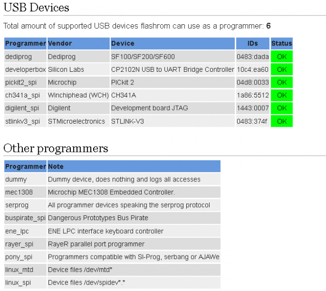

а покопайтесь в этом... раз любите извращения... https://www.flashrom.org/Flashrom
собственно поддержка "программаторов" https://www.flashrom.org/Supported_programmers
https://www.flashrom.org/Supported_hard ... rogrammers
и список микросхем... https://www.flashrom.org/Supported_hardware
под винду софт(вроде там же на сайте) насколько я помню встречал где-то на просторах нашего тырнета(но не ручаюсь что он умеет ваши микросхемы)...
линуксы(откуда я раньше шил успешно) можно с флешки в live режиме(т.е. без устаноки)
