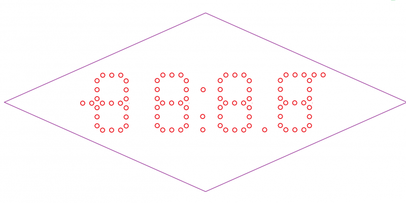

под отдельный знак + и две разделительные точки по середине ?
нарисуйте желаемое соединение "гирлянды". По вашей картинке(фото) не совсем понятно.
Как я понял, вы хотите, чтобы знак "+/-" в отличие от моего варианта должен быть совершенно отдельно ?
Двоеточие и десятичные точки по моему варианту подключены после всех цифр.
Это связано с тем, чтобы не усложнять математику вывода и экономить ресурс процессора.

Вообще не вижу большого смысла подделываться под 7-сегментные индикаторы.
Вариант с круглыми точками не лучше ли ? И не нужно выпиливать никаких заборчиков. Взять толстую фанеру или ДСП и насверлить в ней дыр.
Или нарезать какую-нибудь пластиковую трубку на цилиндрики.
Можно взять прозрачный термоклей, нарезать пеньками, наставить на стекло и пространство между пеньками залить чёрным силиконом. а потом всопливить в пеньки светики. Получатся гибкие часы.
Банальная потолочка как у меня смотрится оч даже хорошо. В реальности оно лучше чем на видео.
ещё ТОЛЩИНА часиков.
Делайте минимально. Можно электронику уложить всего в 4 миллиметра !
Тонкие часы на стене смотрятся футуристично. почти как нарисованные.
КОРПУС им просто НЕ НУЖЕН !!!
Фэйс в виде прямоугольника это тоже прошлый век.
Делайте ромб
или эллипс
или увейте плющём
