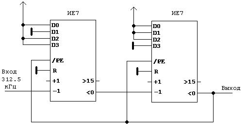

Подниму эту темку, чтоб новой не плодить...
Собсно схема, собранная в железе и вызвавшая боль, в прицепе. Задача её следующая: на входе частота 312.5 кГц, должна делить на 125, чтобы на выходе было 2.5 кГц.
Однако нормальная жизнь - это не для нас. На выходе получается частота 2.893... кГц, что даёт коэффициент деления 108. Такое впечатление, что загрузка "единиц" по входам D0 на обеих микросхемах не проходит, и загружается "ноль".
Ну не могли же сразу на двух чипах погореть одни и те же входы. Поменял одну из микрух. Ну не могли же сразу на трёх чипах... xD
Все соединения прозвонены под урез ножек, всё по схеме... Разве что входы +1 подтянуть к плюсу, но на них и так высокий уровень.
ЧЯНТД?

:dont_know: Как-то у меня получается, что, первый счётчик делит на 15,625.. :dont_know: А нужно- либо на 15, либо на 16..
У вас обязательнодолжна быть применгенга именно 155ИЕ7, или есть варианты? Например- 561ИЕ15 (CD4059) программируемый счётчик- делитель от 3 до 15999? Ну, или, если хочется именно ТТЛ, то 74HC4059.. :dont_know:
...интересно, откуда такой вывод? Счётчики тут работают в паре, не по отдельности.
Аналогичная схема, но на трёх ИЕ6, с таким же Кд, работает идеально. ДПКД на четырёх ИЕ6 с Кд от 4200 до 5900 также работает прекрасно. А тут попытка перейти на ИЕ7 с попыткой убрать один корпус как-то жидко проваливается.

Мб изза задержек, ну то есть у ие7 их нет. Керамику какуюто несколько пикофарад добавить например

У ИЕ7 и ИЕ6 один недостаток - длительность выходного импульса равна входному (коряво сказал, да). В упомянутом выше ДПКД входная частота 14 МГц, соответственно на выходе тонюсенькие иголки, и то, нормально грузится. Тут же всего 312 кГц, о задержках можно забыть. Тем более, что D1-D3 грузятся нормально.

На выход переноса наверно, а сигнал брать с логического выхода, не с выхода переноса

По мне, при таком включении, коэффициент 109 правильный. Для 125 нужно занесение второго счетчика установить равным 8. Тогда 13*1+16*7=125.
Желательно входы +1 обоих счетчиков подключить к лог.1, т.к. эти входы, равно как и -1 при прямом счете, имеют довольно развитую внутреннюю структуру и не гарантируют установку режима.

Ребята, спасибо за ответы. Получается, что у большинства моих чипов вход D0 битый. Читал как-то давно, что у ИЕ7 и ИЕ6 выпуска после 89-го года много брака. Видать, напоролся...

А у вас не было желания включить счётчики "наоборот"? Считать не в "минус", а в "плюс", а предварительно устанавливать значение не 125, а 130? (ну, или, сколько там нужно)
:dont_know: Не знаю, это симулятор так выдал, или на самом деле так- в осциллограмме 2500 Гц (канал А) видно периодическое пропадание выходных импульсов. :dont_know:
