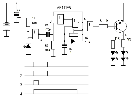

СообщениеДобавлено: Вс июл 02, 2006 03:57:35
Зарегистрирован: Вс июн 18, 2006 05:17:06
Сообщений: 35
Схема должна работать как тебе надо.
Ширина импульса 3 (правда,спад пологий) задается С1 и R2, вплоть до иголки,
главное, чтоб одновибратор запускался. Ширина 4 (длительность вспышки), задается
С2 и R3.
СХ3.GIF [4.72 KiB]

Спасибо за схему. Вспышку не могу - слишком ограничен местом. Нужен яркий свет на 0.1с или менее. Все ещё жду совета.
СообщениеДобавлено: Пн июл 03, 2006 02:17:21
Сообщений: 35
Если реально, без гиперболоидов, у тебя только два варианта- светодиоды или фотовспышка в режиме одиночных импульсов, типа как у "мыльниц". Миниатюрный вариант фотовспышки в режиме стробоскопа тоже не реален, даже не по исполнению, а по надежности, ресурс у ламп ограничен. Других альтернатив не вижу.
