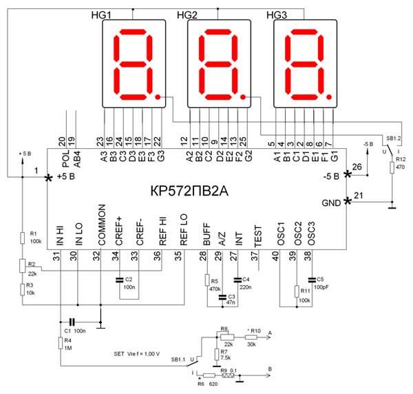

Уважавемые коты, собрал схему вольтмертра/амперметра (схема прилагается), не могу найти ошибку. На индикаторе показываются цифры произвольные (цифра - затухание - цифра) на 36 выводе напряжение не постоянное(меняется в зависимотси от затухания/высвечивания) регулируется в пределах 1В, но не постоянное.
ACP.JPG [43.57 KiB]
СообщениеДобавлено: Чт дек 27, 2007 04:48:44

Фото платы можно посмотреть? :) (со стороны дорожек)

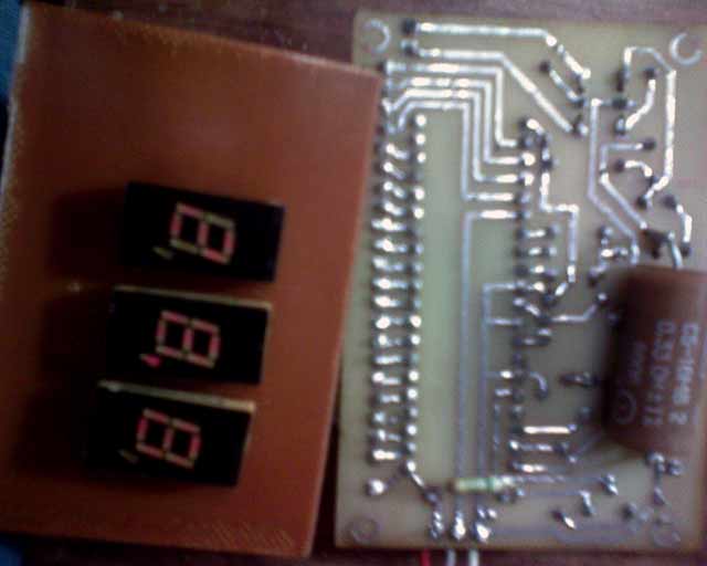

Качество неочень :( с телефона. Дорожки ни где не замыкаются, где не должны

СообщениеДобавлено: Чт дек 27, 2007 17:17:24
Карма: 15
Рейтинг сообщений: 36
Зарегистрирован: Пн янв 01, 2007 22:27:34
Сообщений: 579
Откуда: Оренбург
Симптомы на дохлую К572ПВ2, у меня такая неисправность появлялась когда я её паял без заземления.
Странно у меня работает
в общем, есть два варианта: :)
1) Тебе не повезло с микросхемой.
2) Во время пайки угробил (убил то есть статикой или перегрел )
Попробуй припаять панельку под микросхему. (мне помогает когда нет рядом заземления) :)))
