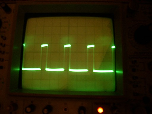

СообщениеДобавлено: Вс авг 09, 2015 02:58:37
Зарегистрирован: Вс авг 02, 2015 19:19:46
Сообщений: 96

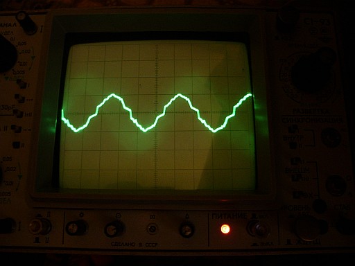

промеры (мультиметр MAS830L, DSO запитан от сетевого адаптера 9V)
сначала перечислю точки, указанные для измерений в мануале:
V+ ~10.2 (10.16 - 10.25),
AV- -4.99
AV+ 4.88
+3.3 3.36,
+5 4.88
V1 0.05В
V2 1.73В (вместо 1.6)
V3 4.24В
TLVL 1.52В
катод D1 0.07В (вместо 0.19)
R40 0.81В
OSC 2.26В (на ней же осциллограф показывает красивый чистый синус, думаю 8МГц, мой С1-93 некалиброванный и показывает слегка ерунду :))) )
TP20 10.18В
TP24 4.88В
TP26 -4.99В
а теперь еще некоторые:
ноги Q1 Э 10.1В, Б 9.77В, К 0.07В
ноги Q2 Э на земле, Б -1.45В, К 7.46В
на L1 - тут то, о чем я говорил в предыдущем псто: -15.2В, а должно быть -8.1В! (плавает на +-0.1В) щито делать?
TP22 3.37В
1кГц калибровочный меандр присутствует
и на цепи C23-R40 еще какой-то прямоугольный сигнал с большой скважностью и наклонной верхушкой импульса. частота где-то около 20кГц
при ресете диодик пару раз мигает.
потыкал осциллом колодку экрана - 3.3 есть где должен быть, на пины данных при ресете какие-то посылки проскакивают. посмотреть их я разумеется не могу своим аналоговым девайсом (да и что бы я из этого разобрал). один момент смущает: пин31 на мат.плате показывает +3.3В, на ответном штырьке платы экрана - тоже, а вот на контрольной точке (отверстия над экраном) - полупериод наводки. WTF?
Спойлернаводка на неподключенный щуп
31я контрольная точка экрана
прозвонил транзисторы, не выпаивая (вроде там нет обвязки с низким R, не должно сильно влиять на замеры)
Q1 БЭ, БК ~730 Ом, КЭ 643 Ом (по идее вроде тут не должно быть такого - видимо где-то всё таки есть обход), в обратку - кратковременно показывает что-то и потом бесконечность. наверное кондер заряжается.
Q2 БЭ,БК оба ~700 Ом, КЭ 1668 Ом
можно ли считать, что они исправны? или всё таки лучше выпаять и позвонить?
кстати, перед пайкой вставлял транзюки в мультиметр, колодка для hFE - показывало под 400. разве бывает такое? по даташитам не должно быть так дофига.
да, потребляет оно где-то 65мА. (пока неуклюже замерял, коротнул нечаянно метер на питание и пожег предохранитель) однако с включенным в цепь амперметром светодиод не мигает.
Вот такая простыня, что скажете - скорее жив или мертв? И куда двигаться?

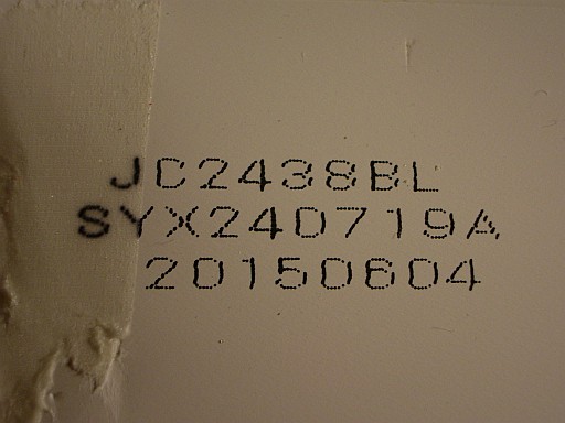

 Заголовок сообщения: Re: Сборка DSO138
СообщениеДобавлено: Чт авг 13, 2015 01:40:19
Сообщений: 96
много написал - чтобы картину подробнее изложить. :)
сделал ему тест - по ногам 23..30 прыгает напруга 0..3.3..0..-3.3... смотрел сначала мультиметром, но у него частота выборок не совпадает с частотой прыжков прибора, переключился на осцилл - там хорошо видно.
кстати, что-то в нём издаёт при этом тесте тихий щелчок! дроссель чтоль?
а вот на 31й ноге странности - на контрольной точке тишина, а на самой ноге - пляшет.
и что самое удивительное - когда я плотно "встал" щупом на эту ногу... сабж стал загружаться! и даже загрузился и показал сетку и всякие буквы. но без развертки. и через 10 сек снова побелел.
потом я попробовал взять крепко 31ю ногу пинцетом - тоже получилась такая штука. более того! пока я держу его побелевшими пальцами - он даже продолжает работать. потыкав кнопки я смог увидеть развертку (по-умолчанию он был в режиме HOLD), а позже - и калибровочный меандр.
т.е. при наличии какого-то потенциала/помехи от моего тела на 31й ноге, судя по названию она за какой-то ресет отвечает, дело сдвигается с мертвой точки. или может быть я наоборот снимаю этот потенциал, держа пинцетом? возможно, без моего касания экран пребывает в непрерывном ресете? но мне непонятно, что с этим делать дальше. получается нога плохо запаяна или что-то еще не сделано?
пропаял ногу. не звонилась на к.точку - теперь звонится.
теперь эффект пинцета не работает, показывать перестало... зато на ней при тесте 3.3В тоже прыгает.
насчет версий дисплея и прошивок
обфоткал, все цифры на корпусе и при загрузке:
Спойлерверсия прошивки
гугл про эти шифры ничего не знает:
а на шлейфе дисплея какой-то R1 отсутствует:

mahadeva, странный дисплей, у моего модэль вообще на шлейфе написана. А проверьте нет ли к.з. между контактами дисплея.
СообщениеДобавлено: Чт авг 13, 2015 15:10:28
Сообщений: 96
между контактами - там где шлейф припаян?
позвонил - нет кз
на самом деле у меня конечно безобразная пайка этих планок. крупные контакты очень плохо паяются у меня. особенно если общий провод. греется масса, видимо остывает жало и даже припой не плавится, а потом не затекает в дупло, остаётся на жале.
я сейчас шатал этот труба разъем - светодиоды подсветки гасли/зажигались.
у меня еще на платке дисплея есть пара надписей
p/n 109-13700-00A1
и 1982-2.4TF K89684BS
на узкой перемычка шлейфа
SYX24
071BE
да, а еще там есть парочка незамкнутых SMD-запаек, JP5 и JP6, их не надо трогать?
