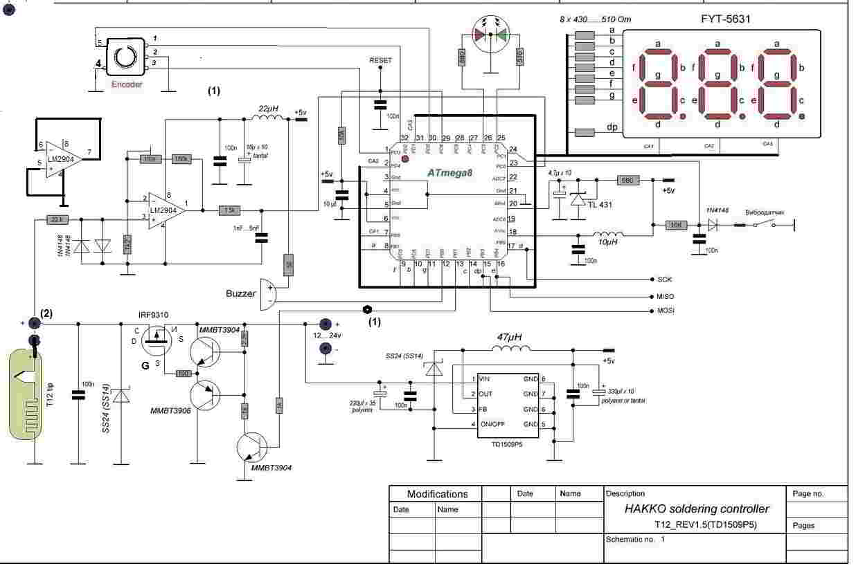

Прошил прошивкой 1.8. Запускаю девайс . Высвечивается 280, затем единица бежит до десяти и обозначается Err2. Нажимаю энкодер пока «бегут» цифры – попадаю в меню. На всех ногах ОУ – 0вольт, кроме 8 ,где как и полагается 5вольт. Дальше не знаю чего делать?? :shock:

На выходе ОУ должно быть от 0,2В при комнатной температуре до 2,5В при максимальной. Приблизительно 0,5В на 100 градусов. Копай обвязку ОУ. Он у тебя какой? Еще, как вариант, неправильно подключена термопара паяльника.

ОУ LM2904 вот схема по которой делаю.
Мне неясно как начинать работу паялки и калибровку. По мануалу вроде сперва нужно войти в настройки, установить вид паяльника, в моём случае -1(Т12).Затем в калибровку и програмно указать комнатную температуру, а там по мануалу. ?? Сейчас так и сделал, все поехало паяльник нагрелся до 400*. С испугу отключил, не отметив ничего, что происходило на дисплее. Здесь рекомендуют при настройке подавать 12 вольт на нагрев, для того чтобы не спалить нагреватель, видимо. В общем, не догоняю какой алгоритм действий для полной настройки-калибровки. И как быть с вибродатчиком? Пока использую голый картридж, вместо датчика выключатель.Что должно происходить при его включении-выключении?

У меня вибродатчика вообще нет. Вывод с меги никуда не подключен.
Правильно сделал, что выключил. Какая заданная температура была? Надо замерить какое напряжение на выходе ОУ. Программную калибровку пока рано делать. 12В подают чтобы не раскалять жало до красна, больше времени на выключение. И ещё. Сопротивление между 1 и 2 выводом ОУ сделай около 250 кОм.

С заданной температурой не понимаю. Включаю: на дисплее280, затем появляется единица и бежит до 10.картридж нагревается градусов до 60 И загорается Err2. Выключаю, охлаждаю. Захожу в калибровку там высвечивается «10» и не реагирует на кручение энкодера. При этом, Паяльник греется до 370*( по термопаре мультиметра) на дисплее все бежит меняется.. А то, вдруг начинает хаотично расти. На выходе ОУ напряжение добегает от 0 до 3.6 в. Сопротивление на1- 2пине ОУ 250Ком. Все это как бы понятно - у меня разными блоками питания питается паяльник и контроллер – земли не разведены. Но, эт вроде ладно. Как комнатную температуру установить? Вроде от неё плясать нужно?

Так не должно быть. Микроконтроллер не видит нагрева жала паяльника. Скорее всего у тебя проблемы с питанием, как раз с землей. Паялка очень чувствительна к ней. Соедини земли блоков питания на плате, посмотри что будет. Комнатная температура здесь не выставляется. Больше 2,5В на выходе ОУ не должно быть, выдаст ошибку. Какую версию прошивки залил? И ещё, что означают цифры 1 и 2, которые в скобках, на твоей схеме.

Прошивка FW1.80beta13_. А как с напряжением на выходе ОУ справиться?
(1) (2) эт для себя - разъемы на плате для подключения аналоговой части, она у меня на отдельной плате
Добавлено after 1 hour 59 minutes 39 seconds:
Верно, 32serg32, земли совместил как нужно и поехало. На ОУ при 300* 2.3 вольта. Только показания температуры контроллера с жалом разнятся на 100*. Ну, вроде запустилось. Теперь полегше будет разобраться.
Переменником теперь калибруй. Чем больше сопротивление (150кОм +100кОм) тем ниже температура жала.

32serg32 Работал по: Инструкция по эксплуатации Версия 1.80 от 05.04.2016 и Версия 1.61 и в старой и новой версии рекомендуется выставлять комнатную температуру. От того и «глючу». А от 07.04.2016 beta 4 не видел. Где её глянуть? :shock:
А так-то, все оказалось намного проще – заменил ОУ (первая оказалась неисправной)
Теперь на дисплее в «калибровке» на короткое время высвечивается «23». Вот, разбираюсь-калибрую. :shock:

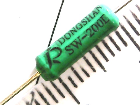

Имею от китайцев такую штуку: Sw-200 Double Ball Rolling Vibration Switch 200 Ic New D, согласно переводу - Двух роликовый вибрационный переключатель. Вот и не пойму, он вибрационный, или датчик отклонения. По мультиметру – незначительное отклонение от горизонтали замыкает контакты и лишь в одном положении. Вроде GDN утверждал, что это само тот датчик. Подойдет ли он для схемы, где конкретно указано: «Вибродатчик» зацепленный на РС1 Атмеги?

Задача датчика – отреагировать на «встряхивание» паяльника, поднимаемого со стола, или вынимаемого из подставки. Т.е. дернуть прерывание изменением своего состояния.
То есть, после "встряхивания" не имеет значения в какой позиции оказываются контакты датчика: хоть разомкнутые, хоть замкнутые? Главное шевельнуть и всё?

Угу
