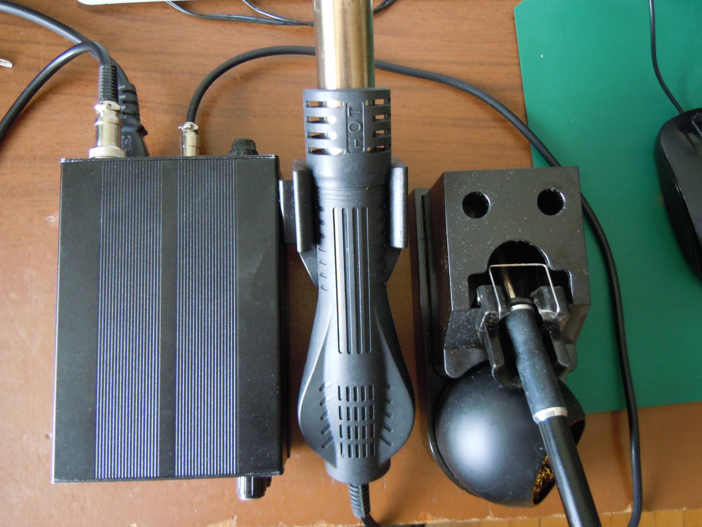

В продолжение https://radiokot.ru/forum/viewtopic.php ... 9#p4135189, есть новости о проекте ремонтной станции с дисплеем 2,2" TFT от Александра.
Вышла новая прошивка 1.03, исправлены некоторые ошибки, а также вместо отдельных текстовых сообщений (например: on, off, ready, boost) на дисплее теперь появляются различные цветные символы. Стало нагляднее, а главное проще будет реализовать языковую локализацию. В меню -> parameters, появился новый пункт language, но пока там только english.
Перевод статьи обновлён, ссылка не менялась https://disk.yandex.ru/i/_U4XmZ78vlUinQ.
Я закончил сборку станции, всё настроил и откалибровал, добавил фото собранной станции в свой каталог https://disk.yandex.ru/d/u8YzI-ExG51ohg
Вынужденный перенос разъёмов на заднюю панель корпуса оказался даже кстати, провода не путаются под руками при работе с энкодерами и не мешают наблюдать дисплей.
Выключатель питания желательно иметь на передней панели, но в моём корпусе он не помещается.
Дисплей TFT, после OLED, радует своим качеством, яркими цветами и, конечно, размером. Цвета символов меняются в зависимости от температуры паяльника или фена. Кстати, как указано в статье, размер дисплея может быть больше -> 2,4, 2,8 или 3,2". К тому же дисплей 2,4" на Али, почему-то стоит дешевле, чем 2,2", видимо, более ходовой.
Не обошлось без небольшого происшествия. При окончательной сборке отпаялся провод и произошло КЗ по сети. Китайский предохранитель на 5 Ампер перегорел, но это не спасло от срабатывания автомата на 20 Ампер. Судя по чёрному, закопчённому стеклу этого предохранителя, внутри возникла маленькая дуга. Подверглись ревизии все запасы продукции китайского Алипродажного предохранителестроения. :)
Половина запасов отправилась в мусорное ведро, поскольку они оказались явной подделкой и никакими предохранителями не являются. Сгорят они, наверное, только в аду, поскольку имеют сопротивление около 1 мОма (прибор DER EE DE-5000 имеет такое разрешение при измерении сопротивлений). Те же, которые обнаружили сопротивление нужного порядка, явно не калиброваны на заявленное значение тока. Так предохранитель на 1 Ампер сгорел при токе примерно 2,5, а на 2 Ампера при токе близком к 5. Подавал разные токи от лабораторного блока питания в режиме ограничения, наблюдал за результатом, пока не перегорят. Нити предохранителей провисают, при увеличении тока начинают светиться, но не перегорают. При токе в разы большем маркированного, перегорают за время около секунды, предварительно провиснув и посветив :idea: .
Особо "порадовал" набор китайских автомобильных предохранителей, купленный на какой-то заправке. Они оказались вырублены целиком из алюминия и запрессованы в цветную пластмассу! :shock: Остерегайтесь! :facepalm:

Polf, две альтернативные станции , здорово! Есть желание повторить хотя бы одну. Какая, на твой взгляд предпочтительнее с точки зрения функционала паяльников и удобства работы? Интересны твои личные ощущения.

Вы имеете в виду сравнение двух проектов ремонтных станций от Александра? Тут всё просто. Прошивка предыдущей станции отработана, новая в процессе доводки. По функционалу станции очень схожи, паяльник Т12 и фен 858 используются в обоих. Алгоритмы работы тоже очень близки.
Последний проект появился, чтобы сделать работу более удобной: два энкодера, качественный TFT цветной дисплей, перспектива разных языков интерфейса. Так что автору удалось уже немало, есть небольшие шероховатости прошивки, надеюсь, что автор их исправит. Я считаю, что новый проект - это усовершенствованный предыдущий, поэтому мне он нравится больше.

У Александра оригинальный паяльник+фен с использованием "чёрной" платы с STM32F401CEU6
STM32F4x1 v2.0+ Pin Layout.pdf [557.94 KiB]
Он развёл платы, выложил их в общий доступ, их можно заказать.
У Дэвида альтернативные прошивки для готовых контроллеров KSGER v. 1.5, 2, 3 на STM32F100, STM32F101, STM32F103 и Quicko на STM32F072, STM32F103.
Я использовал железо по схеме KSGER v. 2.1S, которое поддерживает паяльники Т12 и JBC, а также прошивку для этого железа от Дэвида. Цель была сделать станцию для JBC, поскольку они более мощные.
Проект Александра не поддерживает JBC, только Т12, поэтому сравнивать некорректно, тем более, что в нём есть фен.
Лучший вариант сделать станцию для JBC и Т12, купив или изготовив контроллер, например KSGER v 2.1.
Если нужен фен, можно сделать первый или второй проект от Александра, с дисплеем OLED или TFT. Будет второй паяльник :solder: .
Контроллеры от Александра нуждаются в настройке (однократной) после сборки с помощью двух многооборотных подстроечных резисторов, один для паяльника, второй для фена. Калибровка наконечников требует больше времени (автоматическая по 8 температурам или ручная по четырём), чем у Дэвида (по двум точкам).
Фен имеет безопасный режим охлаждения после того, как ручка положена на подставку. Если фен сильно горячий, он охлаждается не на максимальных оборотах, чтобы не поплавить, что находится рядом, по мере охлаждения обороты возрастают.
Я использовал такой же TFT 2.4" дисплей как у Александра, никаких проблем с запуском не было.
P.S. Дисплей должен быть с контроллером ILI9341.
