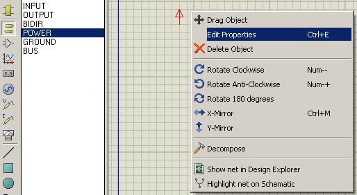

 Заголовок сообщения: Proteus: подключить к схеме питание 12В.
СообщениеДобавлено: Пт мар 18, 2011 12:42:57
Зарегистрирован: Ср окт 27, 2010 12:17:32
Сообщений: 47
Добрый день всем, нарисовал схемку и нужно запитать к примеру 12В, как это сделать в Proteus? Спасибо.

Вообще-то для протеуса отдельная тема есть... Но ладно. 8-я по счету пиктограмма слева - terminals mode, в ней выбираем power, ставим в схему, в свойствах пишем "+12V", все.
Это та я знаю но там нет пункта свойства! Нашел батарею... Спасибо
 Заголовок сообщения: Re: Proteus: подключит к схеме питание 12В.
СообщениеДобавлено: Пт мар 18, 2011 15:09:27
Карма: 33
Рейтинг сообщений: 213
Зарегистрирован: Ср окт 14, 2009 10:37:49
Сообщений: 3956
Откуда: Украина
У всех есть, а у Вас нету. Все по Proteus задают вопросы в специально созданной теме, а Вы новую заводите для вопроса, требующего ответа в несколько слов... Какая-то система уже вырисовывается...

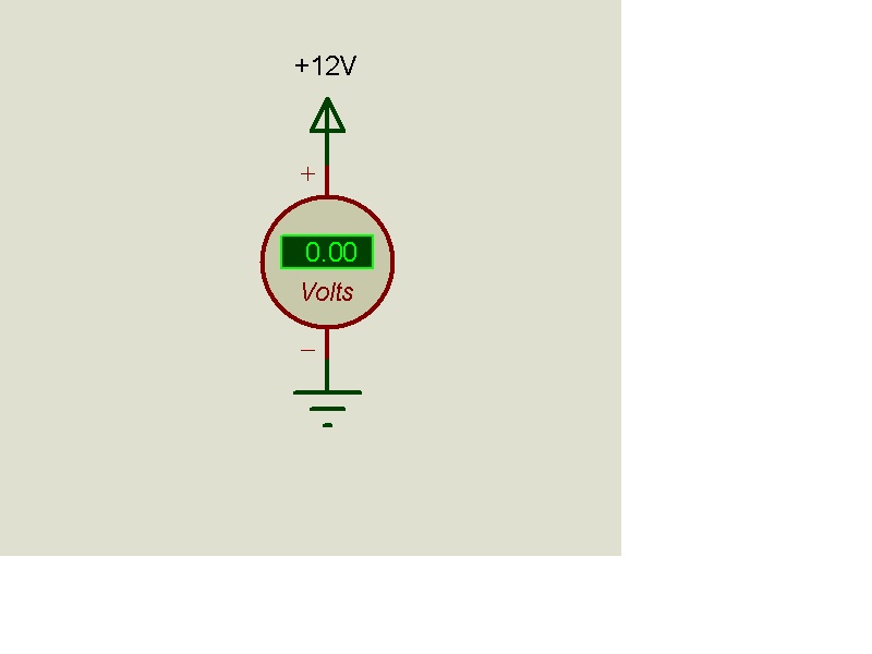

Сори что написал отдельную тему! Да делал я так как Вы показали, писал +12В, результата нет, вольтметр напряжения не видит :shock: Спасибо! Разберусь.

linch писал(а):
...Разберусь.
Должно получиться вот так:
Power.png [1.67 KiB]
СообщениеДобавлено: Пт мар 18, 2011 16:44:28
Сообщений: 47
Вот
Proteus.jpg [23.62 KiB]

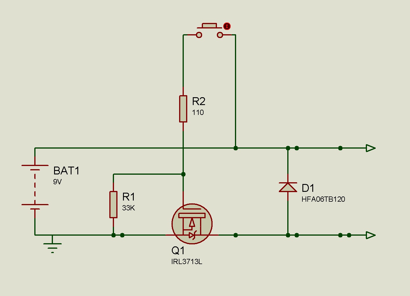

linch писал(а):
Вот
Давайте уж проект, будем вместе разбираться.

СообщениеДобавлено: Пт мар 18, 2011 17:40:14
Сообщений: 47
Да это не совсем проект. Спасибо.
GG.jpg [81.44 KiB]
