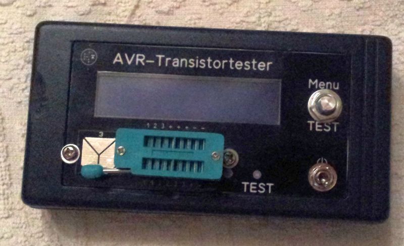

Итак. Собрал железку на черной плате. Чего-то долго возился с соплями между выводами Меги. Старею, наверное... :-)
Долго прикидывал, чем запрограммировать. 328-ю понимают немногие программеры... В конце концов обошелся дудкой и Громовым. Единственный нюанс - почему-то дудка ругается на попытку запрограммировать фюз EF. Но вроде заработало с тем, что там стояло... ХЗ, короче. На что он должен влиять?
По качеству измерений... резисторы и конденсаторы - около процента расхождение по каналам (1-2, 2-3 и 3-1) и процента 3 - с моим тестером. Бету транзисторов кроме этого мерять нечем. Ничего сказать не могу. Стабилитроны - ну, похожее напряжение на то, что написано на стабилитроне.
Теперь бум изобретать какой-нибудь корпус. Чтоб можно было таскать в кармане.
Как-то так...

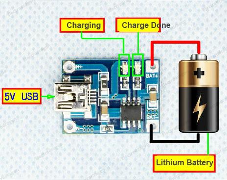

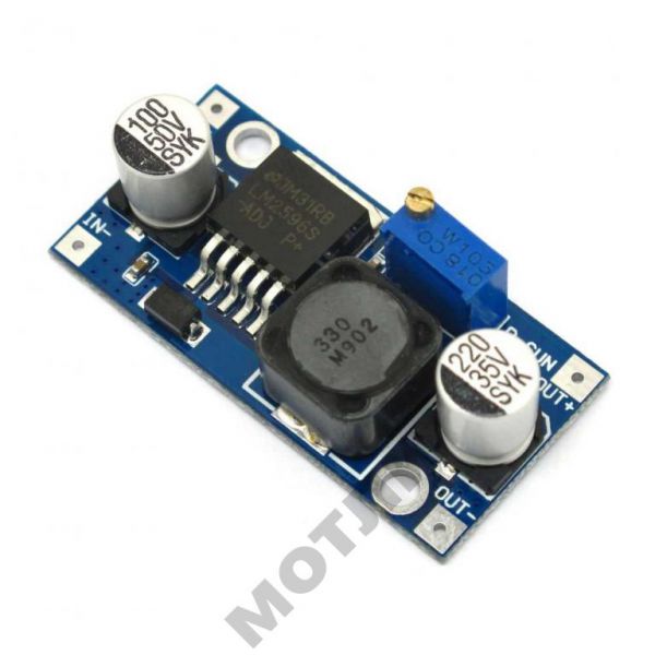

Корпус Z-34 Kradex подходит. У меня в него влезла зарядка для лития + преобразователь + сама батарейка от мобилы.
