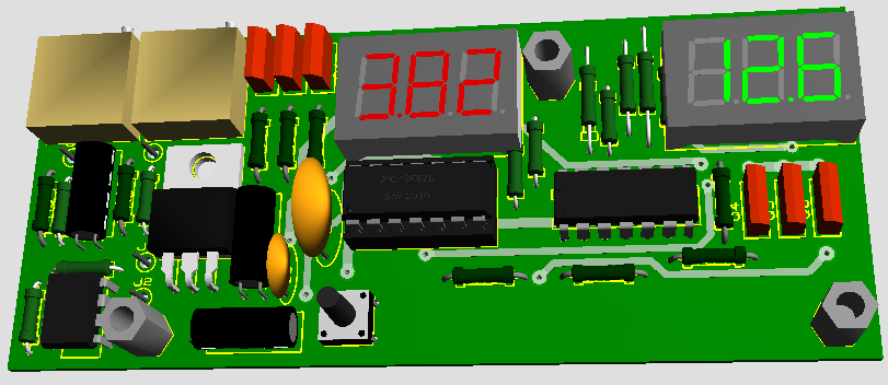

rukez писал(а):
моделька не активная - не кажет ничего :oops:
...проблема понятнее не стала. Как не активная? Дайте скриншот что-ли, если не хотите проект.
Вот скриншот 3d вида полного проекта: от схемы и симуляции в ISIS до разработки платы в ARES. Почти все 3d модели делал сам. И все "активно".
Это что касается ARES. Создание работающей модели в ISIS гораздо сложнее. Есть соответствующий очень хороший и подробный FAQ на казусе. Но если есть работающая активная модель в ISIS, то подсунуть ей свой корпус не составляет большого труда.
3D.png [58.73 KiB]
