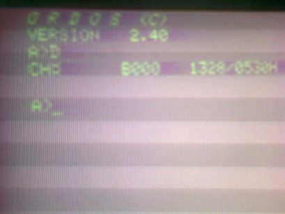

ура! запустил ordos :) под монитор-2 использую первые 2кб 27c256. сама ос в другой такой же м/с подключена напрямую к порту вв55.
Комментарий к файлу: плата ориона
Фото0276.jpg [71.7 KiB]
Комментарий к файлу: пока что одна программа ch$
Фото0275.jpg [16.22 KiB]
